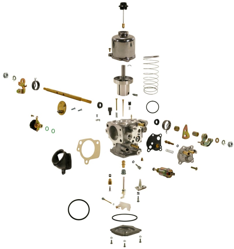

Bon en vue de rattaqué un peu ma mini (si si je l'ai encore bien caché dans un coin) je voulais repassé a un HIF38 au lieu de mon HIF44 (sur un 998).
Et je me demandais quel était les grosse différence entre un HIF et un KIF et si il y avais moyen de monter un KIF sur une mini?

ah vus de nez on dirais une conception plus moderne que le hif.
L'espèce de claper sur ressort qui est sur le papillon ce retrouve aussi sur certain hif.
Thèse de non mathématicien : j'ai constaté un meilleur rendement entre un hs4 et hif 38 (bien sur il n'ont pas la même plage d'utilisation) mais je met aussi ça sur le compte de l'age de conception, peut être que là nous avons le même cas...

Visiblement c'est un HIF avec pompe de reprise et starter auto (enfin electrique), perso quand tu vois le nbre de post sur les réglages de carbu simple, faut avoir envie de ce compliquer le vie avec ce truc !

L'empreinte coté pipe d'admission est a 3 vis et en triangles, donc ça implique pas mal de bidouille, le carbu est donc partie a la déchetterie...
Et donc ce matin j'ai récupérer un HIF38 pour mon montage Wink

Hello, je remonte ce poste, car sur mon hif44 j'ai ca aussi
" L'espèce de claper sur ressort qui est sur le papillon ce retrouve aussi sur certain hif. "
Ce 44 est exactement comme les autres, sauf ce petit clapet.
A quoi ca peut bien servir ?

c'est un amortisseur de retour de papillon , c'est pour maintenir le ralenti un peu + haut quelques instants avant de se stabiliser , ça permet de donner un peu de souplesse dans le fonctionnement , tu as ça sur toutes les bagnoles modernes maintenant , sauf que c'est pu des carbus !

Bien joué, le ralenti ne descend pas tout de suite sur la voiture. Je me scratch
un peu mais tu es trop fort, je sais pourquoi maintenant.

Ca avait été inventé pour des histoire de polution. Encore une belle m***** Evil or Very Mad

moi j'ai le même système sur le hs4 de mon authi
