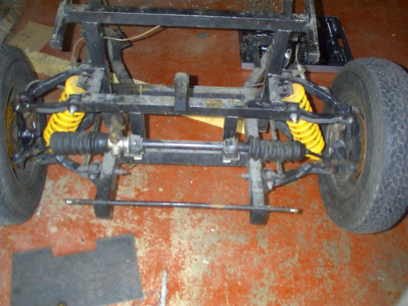

Tu pourrais nous montrer les dessous de ce truc? Laughing

MessageSujet: Re: Neo-Mini : DUTTON B-plus   Mer 15 Avr - 12:47
Oui quand j'aurais réussi à retirer la coque arrière qui est moulé riveté dans le châssis.

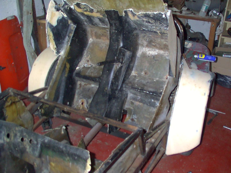

Bon alors première impression, j'ai les avants bras qui piquent!!!
Vive la fibre!!!
A quelque chose prés le cockpit sauter ce soir, le tableau de bord désolidarisé à la disqueuse (avant moi) sauter déjà sans aucun mal.
Le reste, les deux tunnels pour les jambes vont jusqu'à mi plancher avec les sièges, il ne rester que 2 vis rouillé noyer dans la fibre et pour le faire sauter.
Les différentes parties de la carrosserie sont relier par de la fibre, il faut donc les décoller gentiment avec un burin plat, tout sera recoupé droit ensuite.
La partie dossier ce désolidarise au niveau des ailes juste sur la crête et sur la partie arrière au niveau de l'arceau, une ouverture de 5cm est faite.
Là encore les deux vis (les mêmes) on empêché sont extraction.
La partie arrière est quand à elle en partie riveté, je n'ai pas vus si il y avait des éléments noyé dans la fibre.
Ce que j'ai put lire est qu'il y aurais 2 rivets caché qui retient assez bien l'ensemble d'où une interrogation sur le nombre restant de rivet.
Voilà je ferais des photos demain, mon (antique) APN n'avait pas de piles.
Demain tout devrais surement avoir sauter pour laisser le chassie à nus qui à grand besoin d'un décapage et d'une peinture.

Voilà les photos :
Séparations de la partie avant du planché avec l'arrière, le découpe n'étant pas belle du fait du ajout important de mastique recouvert par une feuille de fibre.
l'autre coté :
La séparation entre le dossier des sièges et la partie arrière à l'aplomb de l'arceau :
Séparation entre les ailes arrières et les sièges :
Et que sa saute!!! :
Ne pas oublier de débranché le câble sur frein à main...
résultat :
Le réservoir encore plein, j'en ai mis partout! :
Deux trois rivets par ci par là :
Pour le Fun :
Mais :
Re Fun :
Exemple de rivet caché sous la fibre :
