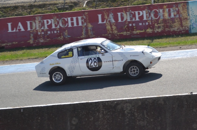

Juste une petite mise à jour au passage car depuis la dernière fois elle a fait sont baptème de piste.
Hormis un soucis d'éssuie glace et un problème avec la câble d'accélérateur qui a grippé en milieu d'après midi rien de bien grave .
Je suis toutefois bon pour remplacer le joint spi coté embrayage car il a pas supporté les hauts régimes je pense.
Même si on n'est pas super bien classé, au moins on n'est pas dernier. En fait, au lieu d'être à la traine on roulais trop vite par rapport à notre temps de référence ( mal choisi). On s'est au moins fait plaisir en bataillant avec quelques voitures sympathiques
Pour ce qui est de l'administratif, le contrôle technique est tout bon et j'ai enfin la carte grise. Je n'attend plus que la carte verte pour rouler.
Pour ce qui est des marques de moulage j'ai preféré les laisser afin de souligner le fait de la construction artisanale car sur ma voiture rien n'est symétrique.
J'ai d'ailleur une différence de 1,5 cm à l'intérieur entre les deux coté.
Photo du départ vers la fosse aux lions:
jeff.bardet : Marcos MKIV Imgp3510
prète pour le départ:
jeff.bardet : Marcos MKIV Imgp3511
petite pose ravitaillement:
jeff.bardet : Marcos MKIV Imgp3512
Enfin le repos:
jeff.bardet : Marcos MKIV Imgp3610
Désormais je vais me consacrer aux finitions et a la préparation pour la prochaine sortie ( fin juillet à dijon)

Petites news depuis tout ce temps.
En fait la belle à pas mal évolué depuis tout ce temps et me donne énormément de plaisir à chaque épreuve.
Je pense même désormais franchir un pas et tester d'autres formules de course.
jeff.bardet : Marcos MKIV Dsc_0310
jeff.bardet : Marcos MKIV Dsc_0510
jeff.bardet : Marcos MKIV Img_0610
J'ai un rêve depuis quelque années mais pour participer à cette unique course qui ne compte pour rien, il me faut un PTH.
Je voulais donc savoir si quelqu'un avais déjà fait un PTH de MKIV.
