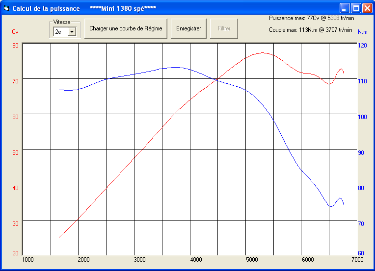

mon inno avec le RE13OT c'est qu'il n'y a rien en dessous de 2000, 2500 et je ne vais pas au dela de 6000 (avec ralenti instable). Ce moteur n'est pas une référence, il ne marche pas comme je veux mais c'est le seul que je connais...
Je pense que ton moteur a un gros problème (carburation, allumage, calage de l'AAC) parce que c'est pas du tout ça le RE13OT. Vla la courbe que j'obtenais sur un cooper carbu stage 1 avec juste le RE13 en plus.
Certes le couple max est à 3700tr mais dès 2300tr on est au dessus du moteur d'origine, donc on ne peut pas dire qu'il n'y a "rien". Le moteur ruptait à 7000 mais c'était un problème d'allumeur, mon 1380 monte à 8100 avec le même AAC.
Maintenant, si tu veux vraiment un moteur avec une large plage d'utilisation, vla ce que j'avais avec le MED H/T
C'était pas si mal, et j'avais pas de rampe HL et un allumeur d'origine.
A mon avis avec la rampe HL et l'allumeur, tu peux envisager 85ch
