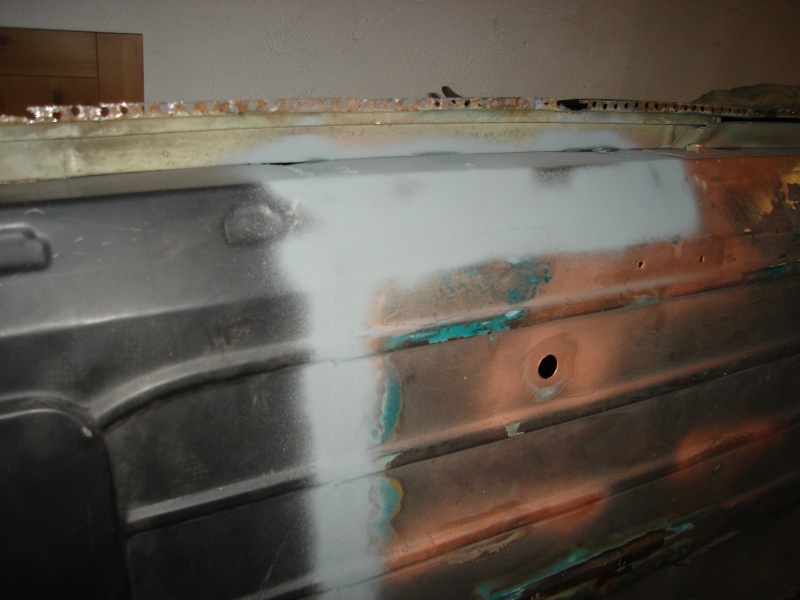

Sauf que depuis, j'ai trouvé ça, la bombe cuivre, et le résultat est vraiment pas mal:
Et après la soudure, en attendant le traitement définitif, une bombe au zinc (bcp moins cher)
