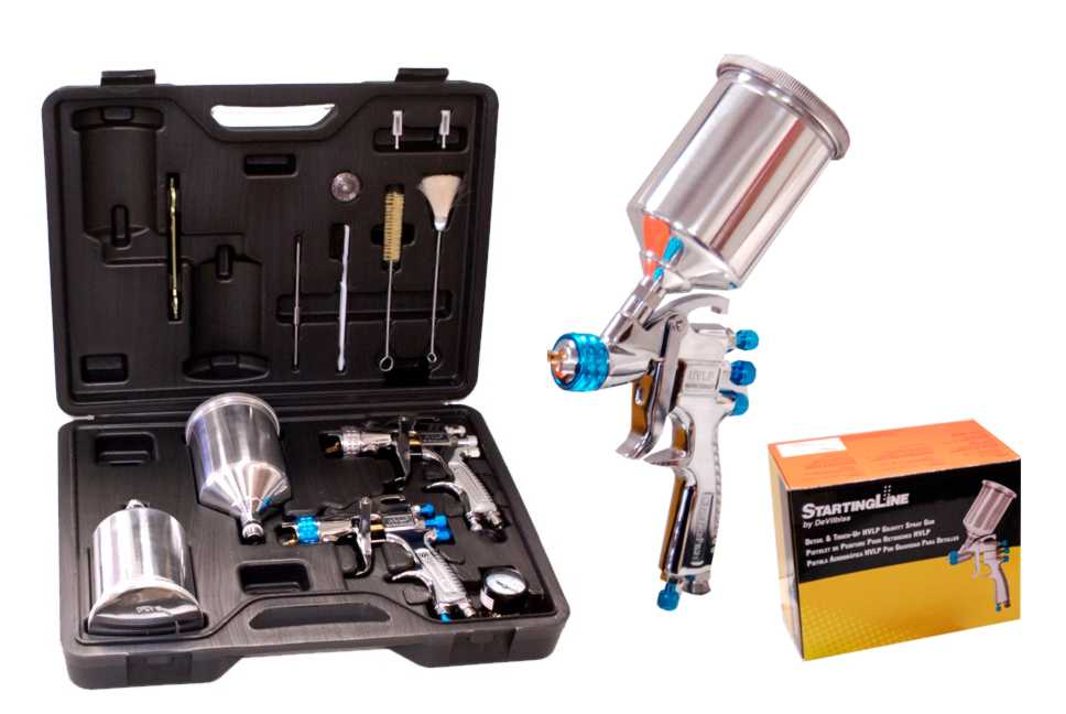

| Sujet: Re: Pistolet de peinture HVLP. Mer 26 Mar 2008 - 7:01 | |
| les 3 pour 199 usd chez tcpglobal |
Nombre de messages : 3905 Age : 36 Ville : La Rochelle (17) Date d'inscription : 02/05/2006
| Sujet: Re: Pistolet de peinture HVLP. Mer 26 Mar 2008 - 7:08 | |
| Çà fait du 128€ sans port. Ils sont super beau, mais commander au States juste pour ca peu-être pas . Mais ils sont moins chère que sur ebay en tout cas. |
Basilic 1275
Nombre de messages : 1987 Age : 42 Ville : Troyes Date d'inscription : 05/08/2005
| Sujet: Re: Pistolet de peinture HVLP. Mer 26 Mar 2008 - 7:19 | |
| Attend un peu les frais de douane aller si tu as pas de chance, tu as une 40ene d'€ de frais de port 128+40=168 tu a 26% de frais (douane et TVA en gros) 210€ Pour 2 pistolets, je vois mal le 3eme rentrer. |
