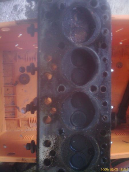

bon, la samedi dernier, pas de photos, mais remontage du moteur,récupération de la culasse du moteur malade, car l'autre culasse était un peu attaquée par la rouille de l'intérieur, donc on c'est pas trop fait chier :
cette semaine, remontage des pièces du train avant (les rotules de bras, tirant de chasse réglable, tous les silent bloc, nettoyage et regraissage de la crémaillère de direction, montage hi-low avant et arrière,
durites aviations, c'est a peu près tout.
si quelqu'un veux se débarrasser d'un kit carrossage négatif, faites-moi une offre !

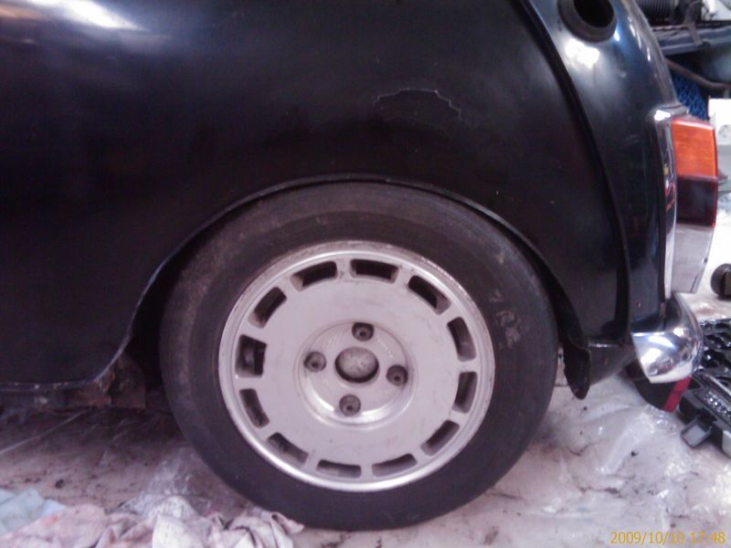

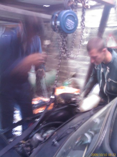

samedi donc, remontage du bloc sur le berceau,remise en place des périphériques, soudure d'une patte de tirant moteur qui s'était cassée :
remise en place de l'ensemble berceau-moteur a sa place :
bon on a bien avancé , le plus dur est fait, je pense ...
on c'est lancé un peu tard le matin, on a bien mangé le midi, un tout petit peu bu aussi :
et surtout merci à fred et néo-mini pour leur précieuse aide !!!
pour le réglage du hi-low, je pense qu'on a trouvé un bon compromis avec les gaz-shoc :
pas plus, pas moins !!! affraid

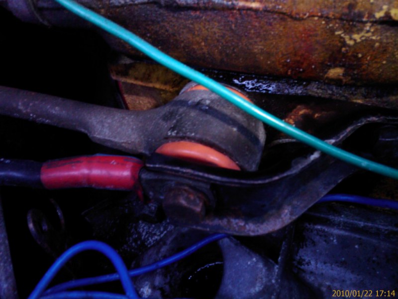

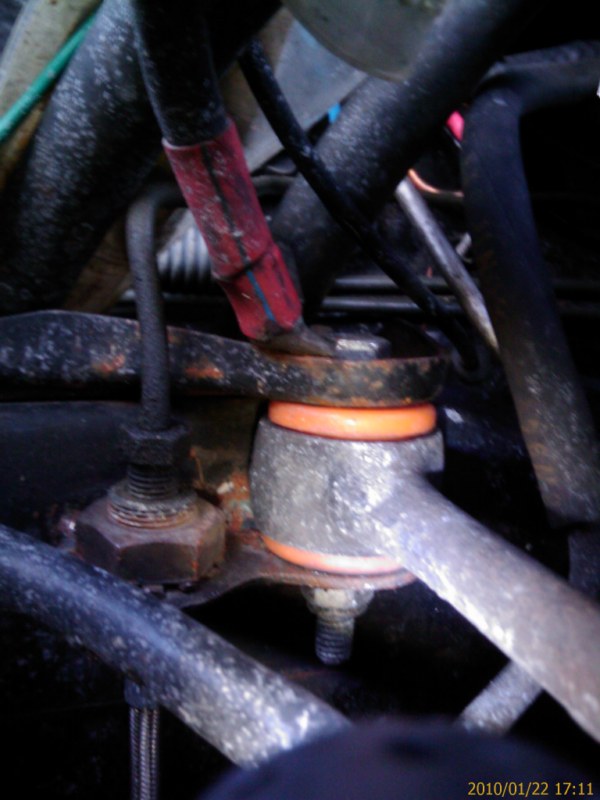

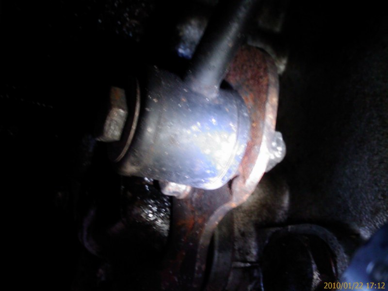

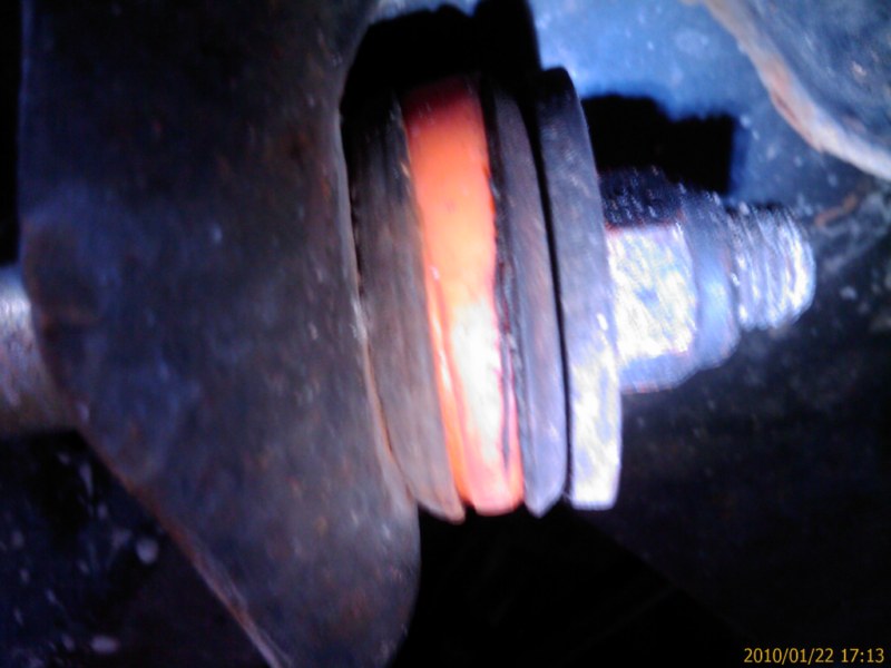

bon, aujourd'hui, controle des 4 ou 5000 km... Rolling Eyes
avec vos conneries de topic surles silents blocs en poly qui font pas 3000 bornes...
et puis ça fait 2 -3 fois que j'entend claquer le moteur comme pour les SB de moteur, mais ils sont ok, alors, ...
petit tour du train avant :
tirant de chasse AVG :
tirant de chasse AVD :

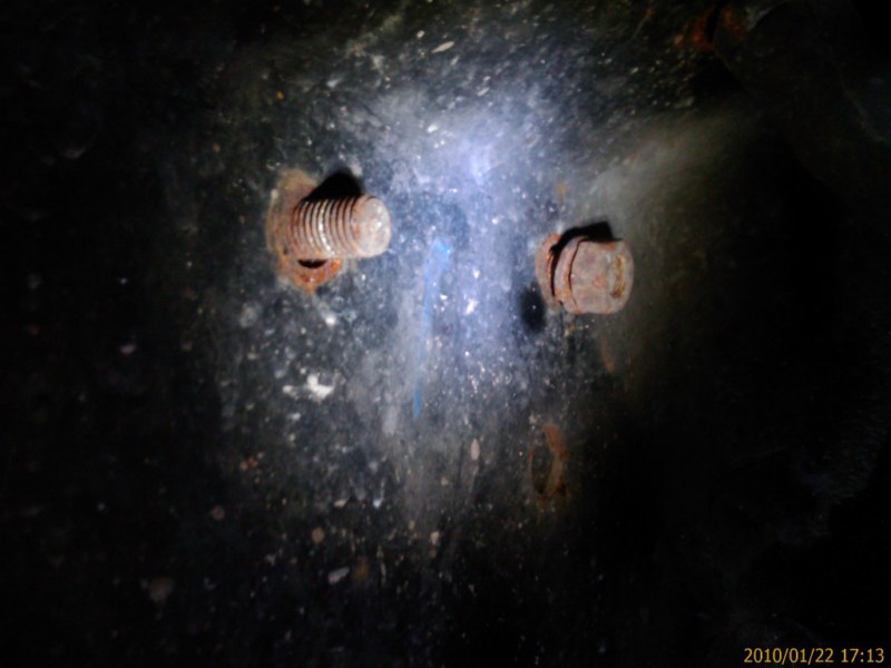

support berceau AVG, bizarre cette rouille autour ... scratch :

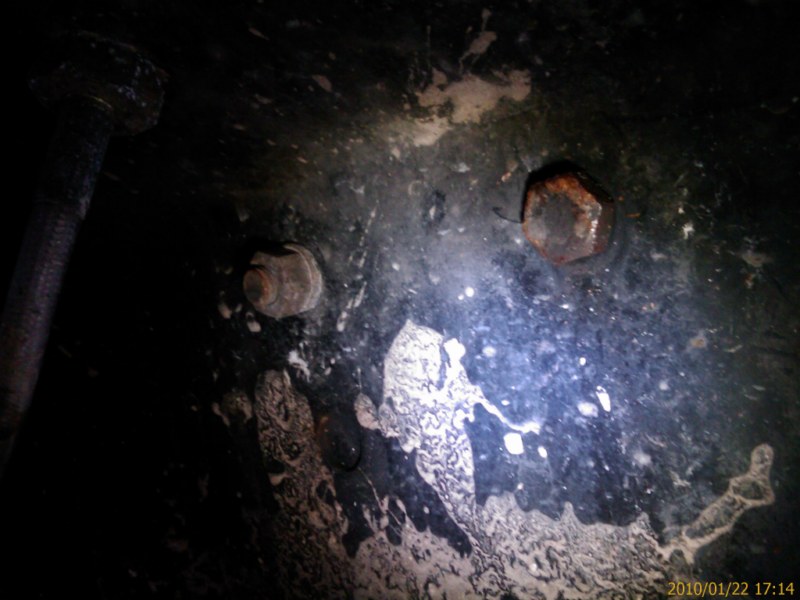

Supportberceau AVD , ouyouyouille Shit :
- j'AiPlusLeNomLaToutDeSuite - moteur coté habitacle :
coté moteur :
et en dessous coté moteur :
SB moteur Droit :
SB moteurGauche pale :
bon, alors résultat : lesSB tiennent le coup, eux...
j'ai un bon morceau de soudure a faire sur la caisse ...
d'après vous, faut redéposer le berceau, ou on peut s'en sortir en enlevant le SB et la moquette?
j'ai surtout peur pour l'essence qui n'est jamais loin de tout, dans une mini !
le SB moteur G, je dégage les vis, et je fous des ecrous frein neuf !
bon,bah elle va moins rouler encore quelques semaines !
et sinon, pour la qualité des poly, apparemtent, ils ont juste pris leur place, mais pas de detoriation a premiere vue !
je remets tout bien, et nouveau checkup dans 5000 bornes ! Wink
