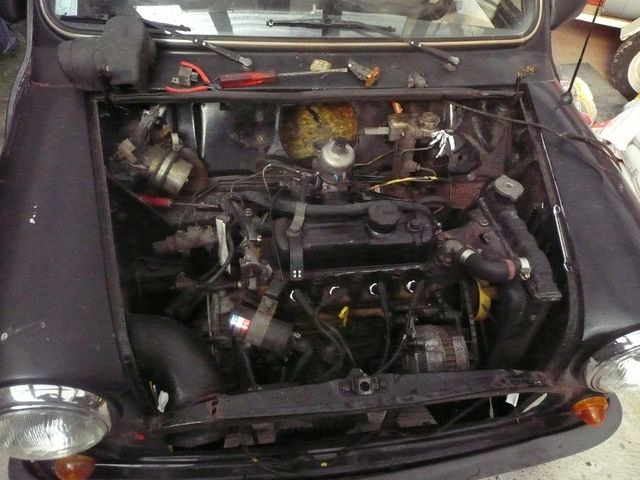

comme j'enchainais les petites merdes electriques depuis quelques temps, genre la radio qui ce coupe toute seule, les phares qui s'allumes quand ils veulent, voyant test de frein qui marche pas, je me decide a inspecter le faisceau, les masses, et les cosses batteries, avec au final : le + batterie pas serré, les masses des phares dégueulasse, et e le top du top, le branchement autoradio qui avait été fait par le premier proprio sur le faisceau, coupé derriere le carbu, et le cable à fondu sur 2 metres.
donc depuis 3 semaines, je suis à refaire mon faiseau, et j'ai egalement remlacé le recepteur d'embrayage, le maitre cylindre d'embrayage, disques et plaquettes, et allumage.
photo du moteur sans laine de roche de merde, et sans fils:

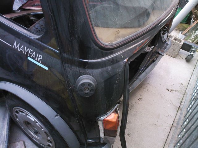

je vous ai quand même pris une photo de la mayfair qui me donne toutes ces pieces :
et son choc arrière :
cette mayfair dispose d'un toit ouvrant style british open qui me donne bien envie de l'installer.
donc est-ce que quelqu'un a un retour d'experience pour ce genre de récupération, démontage, découpe du toit, remontage. ce doit être bien chiant j'imagine mais pas insurmontable .
Nombre de messages : 11875
MessageSujet: Re: ericpointcom : minipointcom   Mer 5 Mar - 9:05
sur une mini un peu affutée , le toit ouvrant est à proscrire , et sur piste c'est interdit , surtout en toile
apres pour promener ton chien le dimanche , ça se fait bien , tu fais un patron de la découpe de la donneuse et tu sort la scie sauteuse

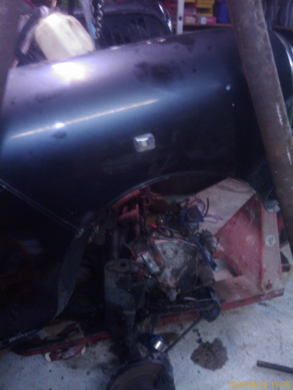

Et voilà, enfin !!!
après 7 mois a patienter sous un boulot (saloperie d'arbre qui pert des trucs toute l'année !!, me voici de nouveau sur la voiture, mais surtout grace à Néo-mini, qui est venu aujourd'hui pour commencer le changement du moteur.

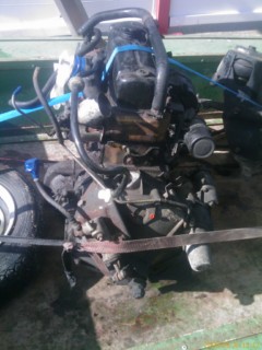

Donc ce matin, dépose berceau-moteur de la mini donneuse, apéro, manger, dépose du berceau-moteur de minipointcom.
pas beaucoup de photo, pas le temps, on bosse nous ! lol
bon, alors vert 850 cc, Jaune 1000cc, rouge 1300cc, mais noir, c'est quoi ??
après 15-20 minutes de karcher eau chaude + produits jantes a carrefour,
Tadaaaa :
ah bah il est jaune finalement ...
et le berceau, il est tout beau, tout propre, tout en meilleur état que l'autre, donc il ira aussi sur la mini avec le moteur ! Wink
et donc comme je le disais, comme un con, j'ai pas pris de photos, donc voila ce soir vers 19h :
c'est tout pour ce week end.
