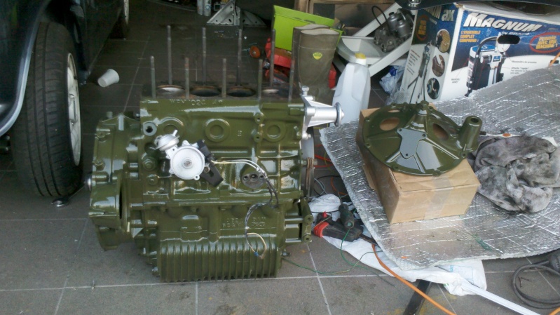

on va parler un peu mécanique, donc j'ai repris le moteur de remi (remus59-miniRS); vu ce qu'il a entre les mains, il en avait plus vraiment besoin Surprised
réaliser un moteur prend du temps et de l'argent, donc l'option de rémi était plus qu'intéressante!
- Bloc 1380 avec futs décentrés pistons "ae"
- bielles équilibrées au poids et du pied par rapport à la tête.
- vilebrequin allégé, poli ( -1100grs ) et équilibré.
- coussinets de bielles, de vilo, et d'aac neufs
- volant moteur et contre plateau allégé et équilibré
- disque d'embrayage neuf
- diaphragme embrayage renforcé ( orange ) neuf ainsi que la butée.
- boite de vitesse en bon état ( 4 synchro remplacés )
- pipe anti-déjaugage
- aimant à l'aspiration d'huile et au bouchon de vidange
- baffle tray
- aac str-930
- distrib réglabe par courroie
- poulie de pompe à eau une pièce.
- poussoir neuf
- allumeur electronique
- collecteur 3 branches
- pipe d'admission alu et double hif38.
- filtre pipercross en mousse
j'ai juste posé un pont 3/6 et travaillé une culasse 29/36 que rémi a terminé, car les calculs et moi
voici la culasse: (soyez indulgent)
et le moulin:

voilà ou j'en suis a ce jour!

rémi vient me filer un coup de main car la je remplie les cylindres (on est bon ou on ne l'est pas)
