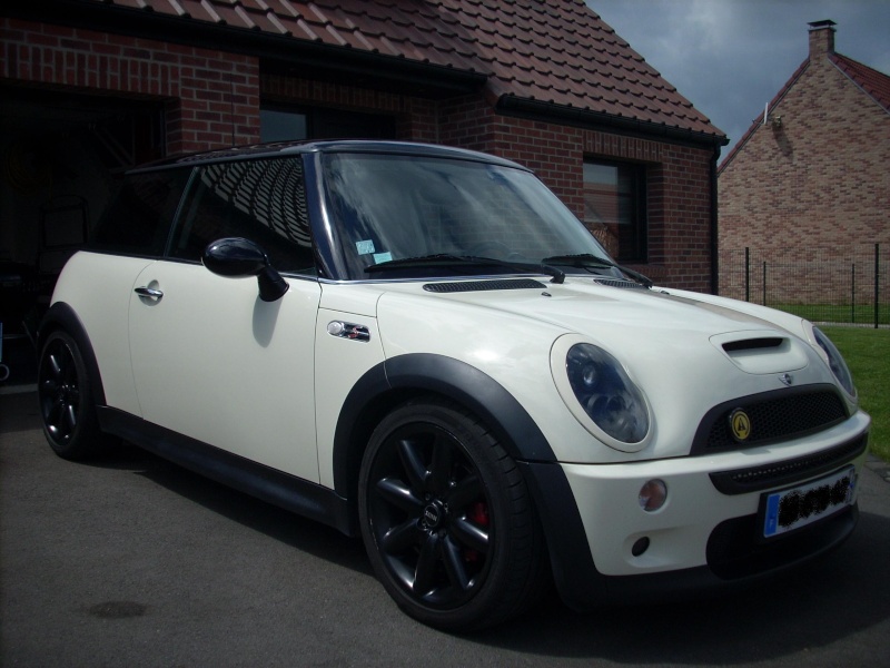

-mini cooper's R53 170cv boite 6
je l'ai eu également d'origine et là j'ai pas mal monté en cv!
*j'ai commencé par vérifier la puissance réel au banc, 171,3cv et 213nm
*je suis passé par une boîte a air ALTA, poulie compresseur -16%KAVS, modif échappement one ball, bougies works et reprog avec réglage sur banc, 199cv et 243nm
*ensuite, AAC SCHRICK, injecteurs 440cc, échangeur GRS, collecteur OBX, cata sport MAGNAFLOW, bougies froides, bobine MSD; 229cv 273nm (le chassis fut préparé également; BILSTEIN B6, ressort EIBACH, disques et plaquettes EBC, barre AV OMP, barre stab AR ALTA)

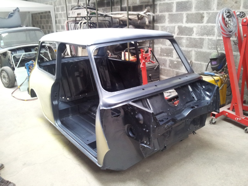

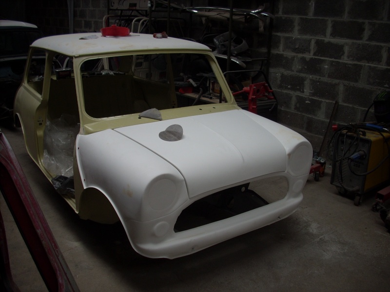

donc, c'est une 1100special de 1978, 2ème main que j'ai acheté en 1996 pour 2000francs moteur cassé!
sinon, pour parler un peu de la resto, caisse intégralement sablé et traité phosphatant et époxy! la fibre, donc, flip, capot, malle, portes et toit!
