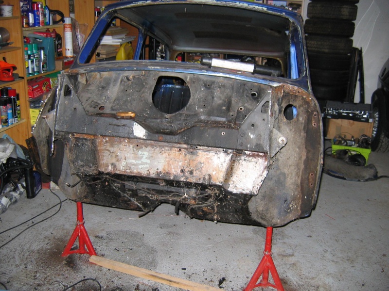

| bonjour à tous après 7 ans d'interruption pour raisons professionnelles j'ai décidé de refaire du gymkhana Ufolep et quoi de mieux qu'une mini le projet va s'étaler sur plusieurs années , je suis un peu pinailleur au programme : moteur 2 l 16S de calibra ( 20XE ) caisse soudée allègement maximum arceau integral soudé combinés filetés direction directe ( voire très directe avec steering quickner si je peux adapter une assistance ) étriers 4 pistons et disques de 240 à l'avant frein arrière hydrolique au pied gauche beam axle .... la mini a été achetée il y a 1 mois : contrairement à ce qu'elle parait à première vue elle est pas trop pourrie je vous passe le démontage fastidieux et pas très interessant actuellement après découpe du bloc avant pour monter un flip front ( que je recherche d'ailleurs ) j'en suis à la phase fastidieuse aussi du déblaxonage seul point positif de cette opération ( hormis l'allègement et le passage obligé pour souder la caisse ) c'est qu'on a pas froid l'hiver dans le garage pour le faire depuis j'en ai avancé un peu plus mais c'est loooong j'ai aussi trouvé une gentille donneuse d'organes vue des organes à greffer voilà à bientôt pour la suite |

| c'est bien de préciser qu'elle est pas pourrie le 2l opel se monte sur un berceau vtech ou c'est un berceau spécifique ? |

oui c'est un berceau spécifique , pas le même que le Vtech ( domage j'aurais pu pomper les côtes qu'avait laissées Nop sur un autre post ) j'ai récupéré pas mal de photos sur le forum anglais 16vminiclub.com , ça va quand même pas mal m'aider
quand le berceau sera fait ( c'est quand même pas tout de suite ) je mettrai les plans avec les côtes sur le forum
l'avantage du moteur opel c'est que c'est plus facile à trouver et à entretenir que le Vtech , le désavantage c'est son poids mais bon, on peut pas tout avoir
j'ai acheté la Calibra en épave sans CG : " choc avant financièrement pas réparable "( je m'en fous c'est que sa mécanique qui m'interesse ) je suis pas non plus un gros fan de ces autos
la caisse de mini est bas belle mais après démontage complet n'est franchement pas pourrie de ce côté là j'ai du bol |

| entre hier et aujourd'hui j'ai pu bosser que 3 heures sur la voiture pour le déblaxonage j'ai trouvé une spatule éléctrique sur price minister 40€ je dégrossis avec ça et je finis avec la spatule à main et le décapeur thermique c'est quand même plus rapide |

| salut à tous des nouvelles j'ai pas trop travaillé sur l'auto car je me suis construit un garage pour mes golf enfin un garage quoi enfin quoi ,pas un garage de PD bon sinon j'ai aussi sorti le moteur/boite de la calibra mis sur palette / roulettes j'ai aussi installé ma caisse sur ma petite remorque ça me permet de finir de déblaxonner et de décaper à l'extérieur dans l'herbe et de la rentrer facilement à l'abri à bientôt |

| salut à tous un an que j'avais pas posté faut dire que j'ai gratté sur d'autres trucs en attendant j'avais prévenu que j'avancerais pas vite j'en ai quand même avancé , même si je vais probablement me faire sûrement un peu huer yen a qui croient que j'en suis là ben , en fait j'en suis là amicalement à tous |

| Super la remorque pour déplacer la mini !!
Par contre tes custodes sont bizarres je trouve, tu a découpé des parties d'après ce qu'on voit ??? |
