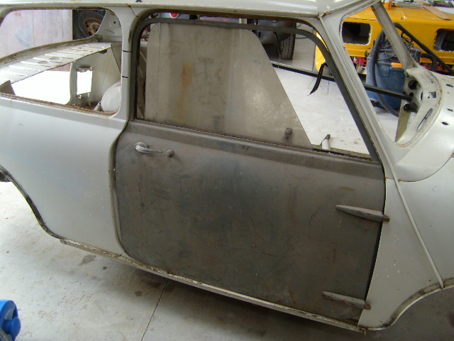

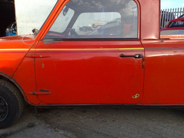

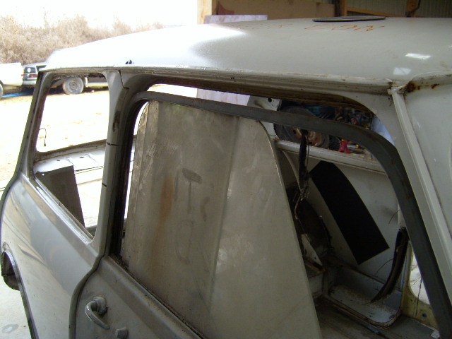

bon ben c'est pas possible ( du moins difficilement )de monter des portes d'Mk 1 sur une caisse Mk3 !
je pensais que c'etait plus ou moins réalisable ...... ( j'avais jamais fait d'essai avant )
et ben voila en photos le problem !
sujet a propos des modif de charnière de porte ! S7000621
bon alors l'avant , çà pourrait le faire !
sujet a propos des modif de charnière de porte ! S7000622
le vrai Blem ..... c'est là :
sujet a propos des modif de charnière de porte ! S7000623
et là :
sujet a propos des modif de charnière de porte ! S7000624
y'a trop de modif ... c'est pas rentable !
la seule modif pour monter les charnières ext , reste celle dispo sur le site de fefeu !
