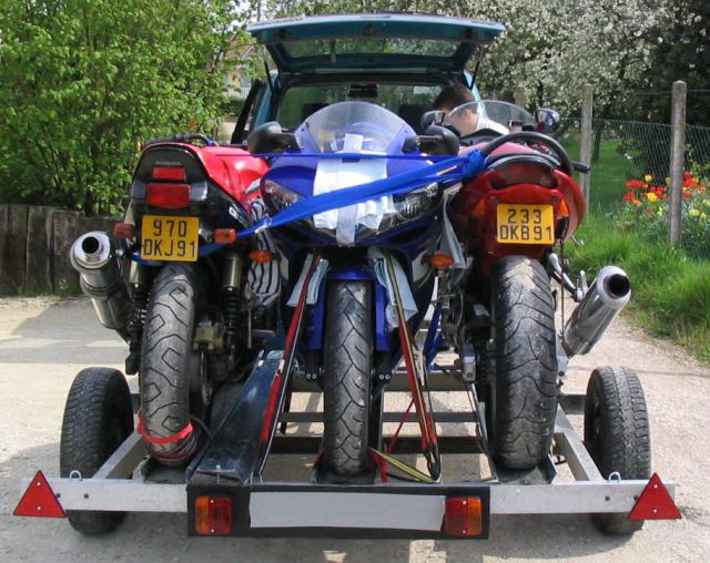

Ma solution perso, qui sera peut être un jour convertie en plateau car depuis, j'ai acheté un trafic pour promener les motos de piste.
Sinon, Fefeu a résumé la situation.
L'homologation, c'est mon metier, mais ma remorque, pas homologuée Very Happy
Si j'en fais un plateau, alors oui j'y penserai.
