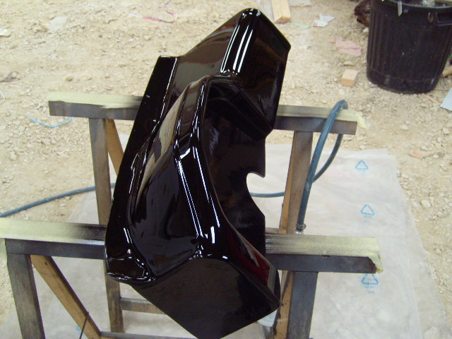

des petites news !
une couche de peinture:
ensuite on passe la cire de démoulage :
lustrage :
et ben ensuite .... gel-coat !
et fibre+ résine :
voila !

j'ai bientôt terminé , j'ai stratifié des renforts pour le moule ....
voila ! Wink

Eh hop , démoulage Smile
prochaine étape , la même chose ,mais dans l'autre sens Wink

Nombre de messages : 4268
MessageSujet: Re: Tom : SIMCA 1000 Gr.F   Dim 10 Fév - 20:11
aprés avoir re-cirer le moule , gel coat !
et résine + fibre ...
demain démoulage .... Mr.Red
MessageSujet: Re: Tom : SIMCA 1000 Gr.F   Lun 11 Fév - 13:13
et voila ! Mr.Red

jolie thumleft
Maintenant reste plus qu'a refaire deux trois bricoles et hop au slalom de la rochelle
Il te reste 2 mois bounce

beau boulot, maintenant tout les drifteurs en E30 vont venir te demander des tdb Very Happy
Nombre de messages : 2529
MessageSujet: Re: Tom : SIMCA 1000 Gr.F   Lun 11 Fév - 22:03
Un tableau de bord de BMW, des autometer! Ca va tu seras pas dépaysé! Very Happy
