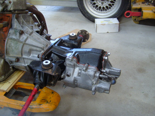

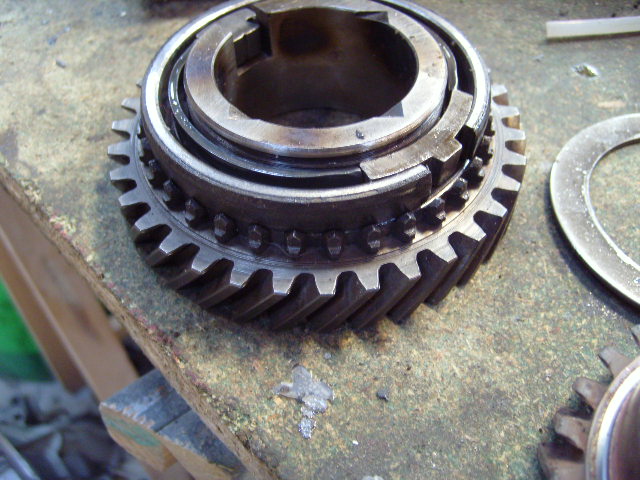

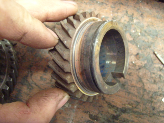

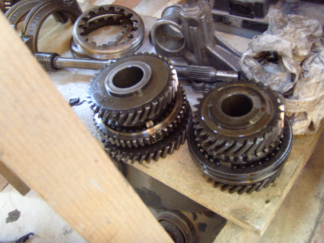

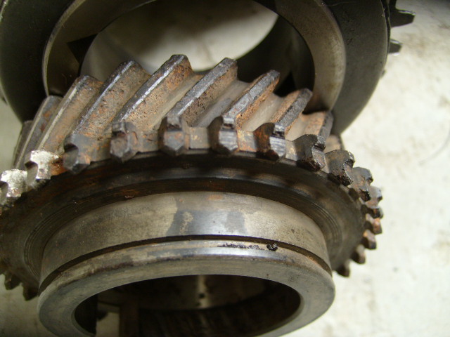

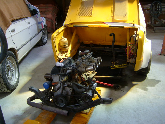

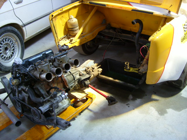

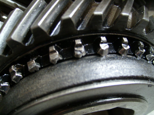

quoi de neuf , sur la simca .... révision de la boîte 1000 tours , le problème étant la deuxième vitesse qui saute ....
donc on sort le moteur et la boîte !

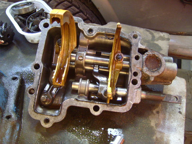

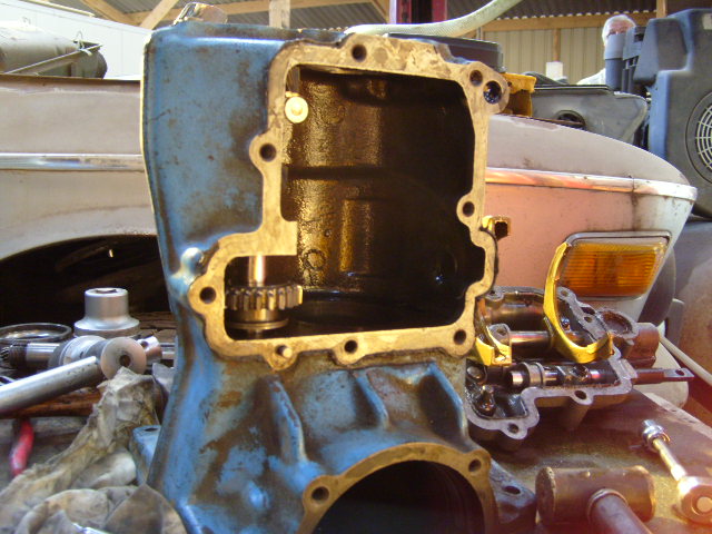

démontage de la boîte :

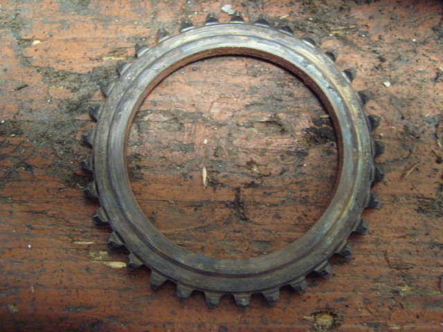

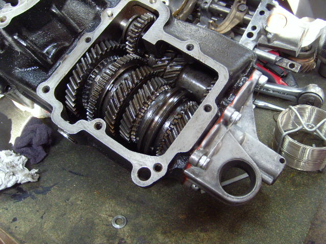

j'ai récup un pignon de 4 sur lequel je vais dessouder le crabot ... que je remonterais ensuite sur le pignon de ma boîte 1000 tours en remplacement de celui qui est dessus ....
le pignon de la boîte 1000 tours :
forcément ,avec des dents pareil , çà va moins bien !

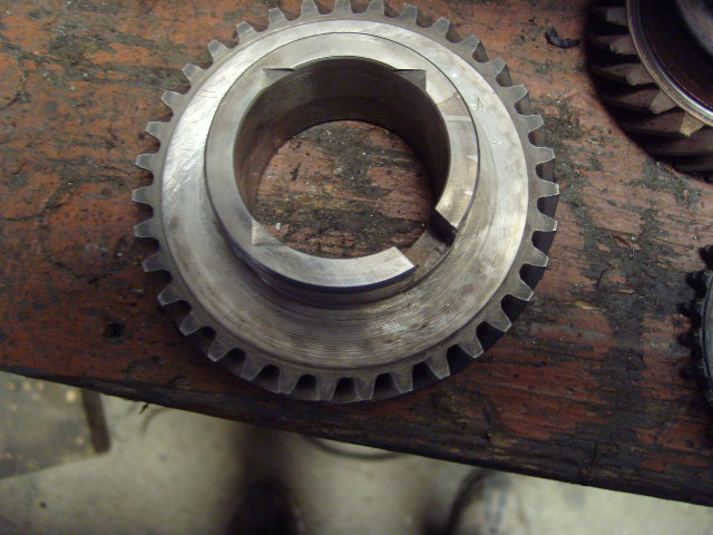

le pignon de récup :
donc du coup , j'ai dessouder la bague du pignon :
la bague , seule !
le pignon de la boîte 1000 tours sans la bague :
et après avoir fait l'opération inverse !

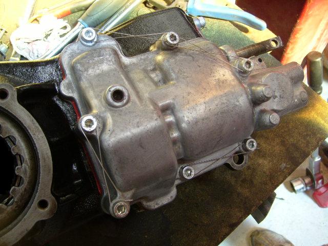

remontage de la boîte en cours !
et hop !

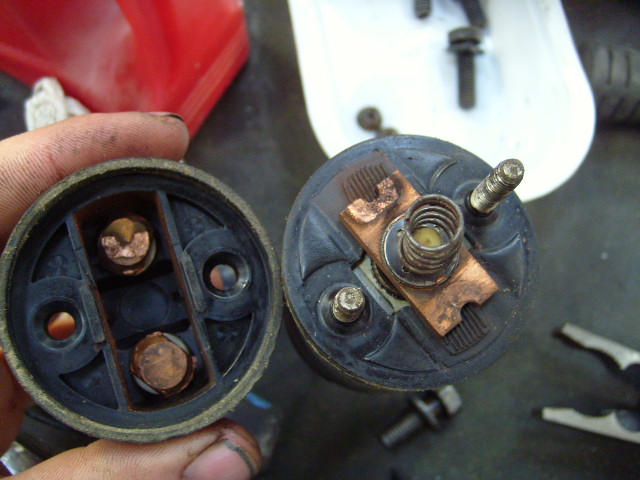

j'en profite pour réviser le solénoïde du démarreur , qui fait des faux contacts , avant de le remonter !
voila pour les nouvelles !

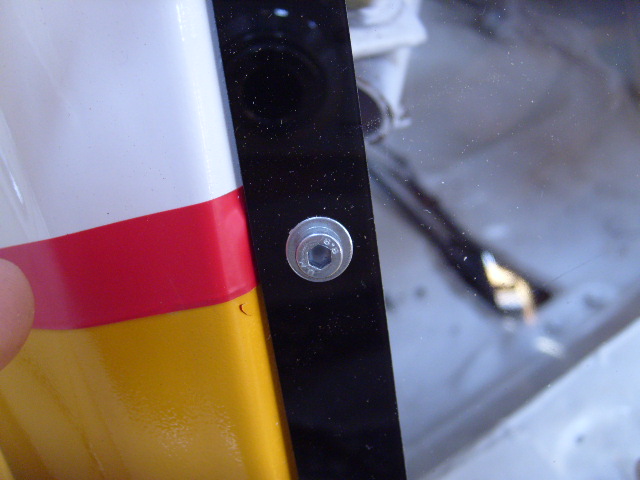

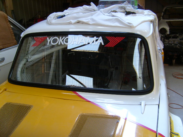

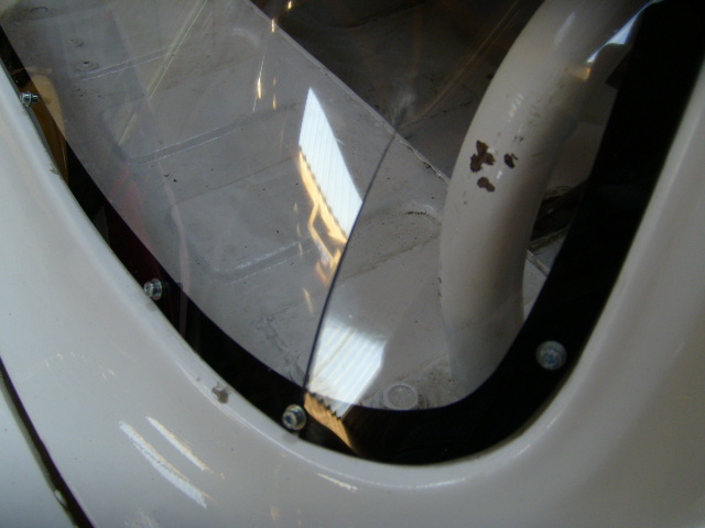

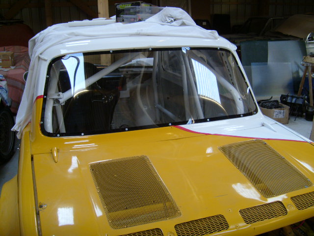

hier , j'ai recollé une lunette AR :
tout monté en btr .... content de moi , çà fesait propre !
manque de bol , ce matin , j'arrive au garage et là Shocked Shocked
le pespiglass ..... pêté
bon , pour le prochain coup va falloir trouver du polycarbonate ( macrolon ) , en éspèrent que çà pête pas comme cette merde de plexi ! What the fuck ?!?
.... bah du coup , en attendant .... j'ai collé une lunette en verre ..... çà fera la balle ! Laughing
Nombre de messages : 7577
MessageSujet: Re: Tom : SIMCA 1000 Gr.F   Jeu 28 Aoû - 13:46
et la , c'est le drame Rolling Eyes
et un coup de décapeur thermique pour l'assouplir , ca aurait pas été mieux ? Mr.Red

le vrai "plexi" eclate surtout en faisait des gros triangle bien tranchant :/
ben ,j'y ai pensé mais j'ai pas osé , je l'aurais fondu Mr.Red
remarque çà ce trouve a 60° ce bordel se plis bien !!!
Nombre de messages : 11754
MessageSujet: Re: Tom : SIMCA 1000 Gr.F   Jeu 28 Aoû - 14:14
Ne t'inquiète pas, le polycarbonate ne cassera pas, c'est impossible. Si tu plies trop fort, ça plastifie (trace blanche), mais ça ne pète jamais, c'est pas pour rien que c'est avec ça qu'on fait les blindages.

Pour faire simple, le PC est pas plus résistant que le PMMA, mais quand tu dépasse la limite, le PMMA se fissure et pète de partout, alors que le PC va plastifier (se déformer) et point barre. Donc avec du PC t'auras pas de problème, ça ne pètera pas à cause des trous de vis comme ça a été le cas avec le PMMA (concentration de contrainte autour des trous de vis -> micro fissure -> propagation -> dans le cul lulu Confused ).

j'ai acheté une plaque de plexi a bricomouloud pour me dépanner vu que ce week-end j' ai besoin de l'auto Mr.Red , je pensais que çà ferais l'affaire en attendant .... mais non !
bref , par contre j'ai fais un essai tout a l'heure et le plexi çà se cintre plutôt bien au décapeur thermique , je pensais que çà blanchirait ( perte de transparence ) en chauffant , ben non en fait , d'ailleurs faut chauffer au moins a 200°c pour arriver à quelque chose ....
voila ! Wink
MessageSujet: Re: Tom : SIMCA 1000 Gr.F   Jeu 28 Aoû - 16:28
Oui, ça se cintre pas mal, mais ça changera rien au problème de concentrations de contraintes dans les trous que tu as percé, et même si ça ne pète pas quand tu vas le monter, il y a de fortes chances que ça pète avec les vibrations quand tu vas utiliser la voiture.
Nombre de messages : 4152
MessageSujet: Re: Tom : SIMCA 1000 Gr.F   Jeu 28 Aoû - 16:32
oui , c'est ce que j'ai pensé aussi , si çà pête déjà a l'arrêt .... en roulant , c'est clair que çà va exploser ...
une K1000 çà se vrille un peu suivant dans le sens des virages !
donc j'ai plus qu'à trouver la bonne camelote ! thumleft

Perce tous les trous un bon mm de plus que la vis.
