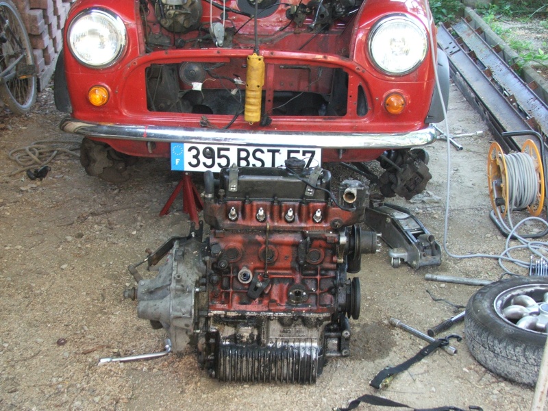

Bon, aujourd'hui, la bête m'a encore fait des misères. J'ai galèré à virer la goupie de commande de BV, la vis du bras de retour de la commande était grippée dans le silent bloc, donc j'en ai chié à la sortir, puis les pots de cardan qui ont fait de la résistance, j'ai même pété un démonte pneu Shocked .
Le seul truc qui m'a pas fait chier, c'est les rotules sup, le seul truc qui me fait chier d'habitude ... Shit
Sur la mienne, j'approche de la commande de boite avec le marteau et le chasse-goupille .... la goupille se barre, le boulon du retour se desserre et les pots de cardant sautent tout seuls tellement ils ont l'habitude Laughing
Enfin j'ai sorti le moteur tas de merde ....
Et encore là vous voyez le devant, derrière c'est noir de chez noir.... 5mm de crasse.
Or quand j'en arrive à ce stade, j'aime bien bosser dans la propreté ... donc j'ai donné un premier coup de nettoyage avant démontage.
Vous ne manquerez pas de remarquer l'organisation toujours aussi irréprochable Laughing
Et j'en avais un peu plein le cul alors j'ai arrêté là.

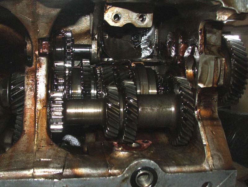

J'ai ensuite désacouplé le bloc de la boite et je me suis occupé de la BV.
Les syncros ont une bonne gueule et c'est vrai que quand je suis rentré, le moteur était une bouze, mais la boite allait bien Laughing
J'ai commancé par la pignonnerie de compteur qui passe en 17/6 avec un 3,44 en 12".
Ensuite, montage de la pipe anti déjauge, donc tombage et remontage de l'arbre intermédiaire.
Et enfin, j'ai terminé la journée par le déserrage du pignon de pont ... clé à choc (de merde)... 10 secondes .... et dire qu'il y en a qui en chie .... What the fuck ?!?

Bon aller, compte rendu de la journée qui a commencé tard vu que j'ai grace-maté ce matin Embarassed
Le 3,44 est dans la boite, et tout est remonté. On fait gaffe à la précharge des roulements ... 0,1mm + l'épaisseur du joint écrasé (0,2mm)
J'ai refait un décrassage pour que tout soit bien propre. La boite est donc finie, il n'y a plus que le pignon de diff à serrer au couple mais on verra ça quand la BV sera remontée sur le bloc. Il faudra aussi monter le flasque de pignonnerie de compteur.
