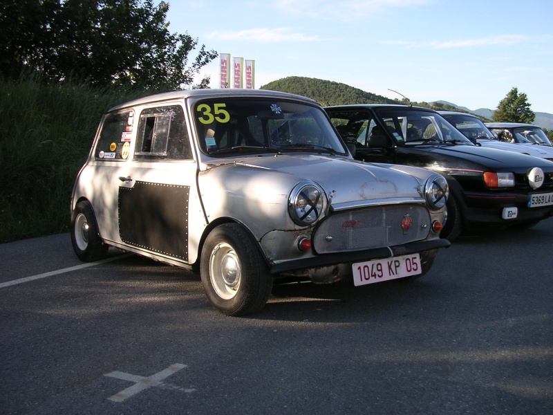

alors une petite photos du stand avant la course de côte , histoire de copier fefeu!!! Laughing
ce week end j'ai même pas eu le temps de vérifier et de faire tourner titine, donc weekend prochain je reprends les réglages...

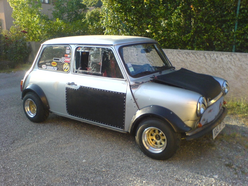

voici la dernière évolution esthétique en date, elle évoluera encore un peu par la suite....a venir boite a Weber pour passer en pipe longue, changement des baquets et tableau de bord.
élargisseurs mini miglia en carbone
capot fibre Kad 16V
et jantes Force racing en 7x10 avec pneus yoko A032R
bilan des modifs train roulant : ça tient méchamment la route, et on passe a des vitesses hallucinantes sans que ça glisse, trop bon!! Twisted Evil
Minitekno
Nombre de messages : 492
Ville : Moncheux
Date d'inscription : 04/03/2009
MessageSujet: Re: Fred : Mini "custom concept" maj[31/05/09]   Lun 14 Sep - 9:28
trop belle les jantes. bravo .Mais pourquoi ton capot et un peu ouvert? scratch
MessageSujet: Re: Fred : Mini "custom concept" maj[31/05/09]   Lun 14 Sep - 12:10
refroidissement.
MessageSujet: Re: Fred : Mini "custom concept" maj[31/05/09]   Lun 14 Sep - 18:39
ouais voilà c'est pour evacuer la chaleur, et en plus, comme j'ai une pipe weber courte swan neck, le weber est en haut du compartiment, au moins comme ça il peu avoir un peu d'air frais, c 'est en attendant de faire la boite a weber avec admission dynamique....et puis ça fait parlé les curieux!! Mr.Red
