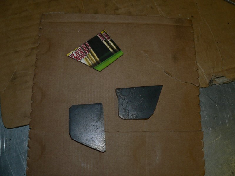

Bon, un carton (je vous laisse trouver l'origine) pour découper un patron, puis 2 tôles :

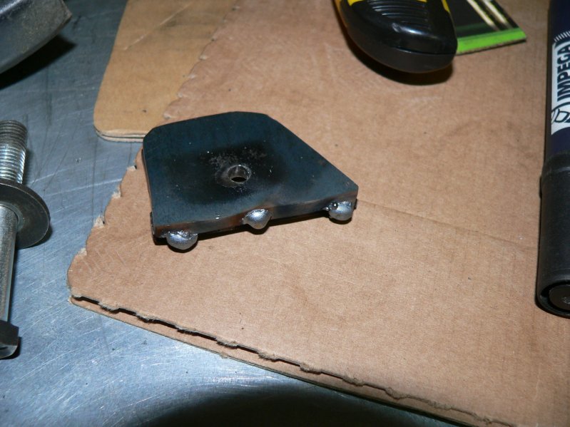

Après repérage, perçage du trou central :
Je vérifie la correspondance avec un axe :
Parfait !
Pour faire les 2 identiques, je les pointe et les perce ensemble.

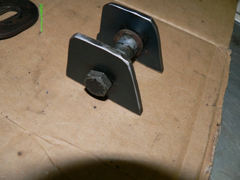

J'assemble les supports autour de l'axe de silent bloc (et des rondelles pour ajouter un peu de jeu de montage) :

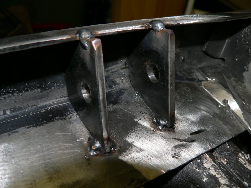

Le tout mis en place :
Pointage :
Soudage (c'est pas propre, c'est juste après soudure, une fois nettoyé c'est nickel) :
Signe que les soudures sont bonnes : le métal est marqué, car le bain en fusion a pénétré profond dans les 2 supports :

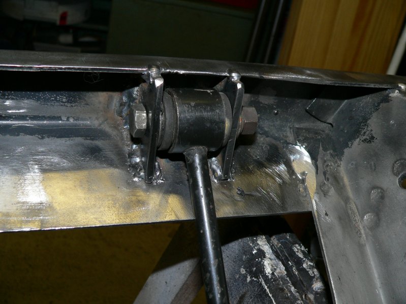

Nettoyé et monté !
