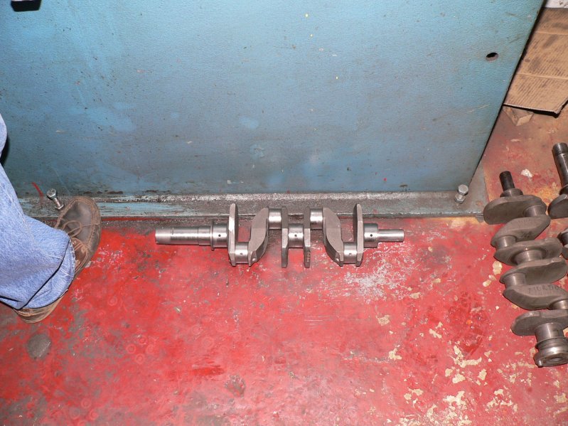

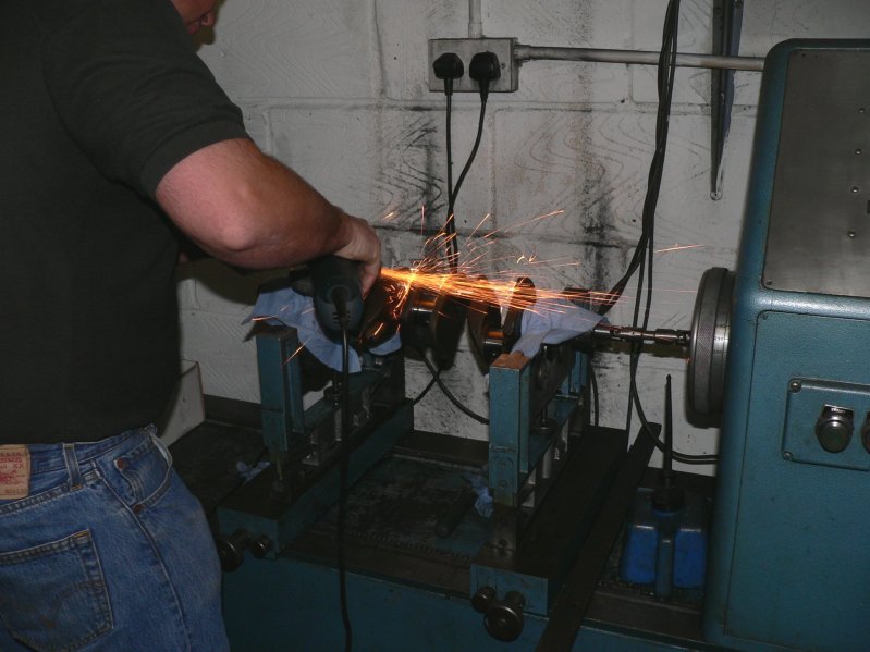

Rentré d'Angleterre avec plein de pieces.

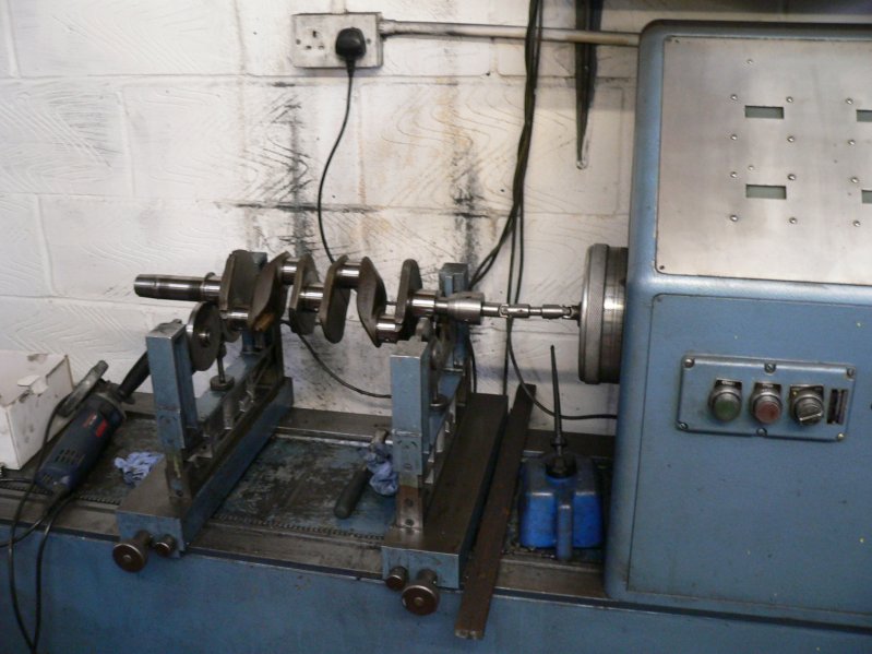

Parmis elle, mon vilo. En théorie je devais l'échanger (plus £££) contre un MED équilibré et nitruré, mais ils étaient fermés !!
Pas grave, un Keith me donne l'adresse de Swiftune ( http://www.swiftune.co.uk/ ) qui est sur ma route, me recommande, et en route !
Nick Swift est une légende vivante de la mini, il construit et entretient environ 15 moteurs de mini dans chacune des catégories de course de mini, et viens de gagner -encore- un titre dans la catégorie reine.
Et c'est Nicky, qui m'a équilibré mon vilo !

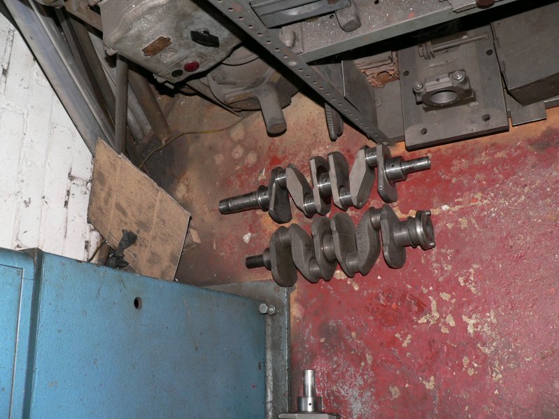

ça, ça trainait devant la machine ... des vilos de course ! hélàs craqués.
Attention, l'image ci dessous peut en choquer certains :

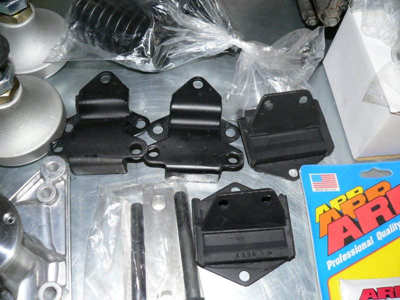

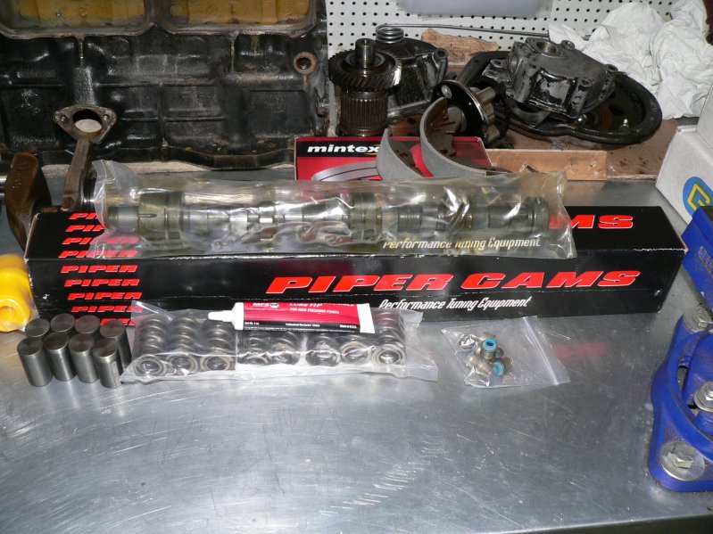

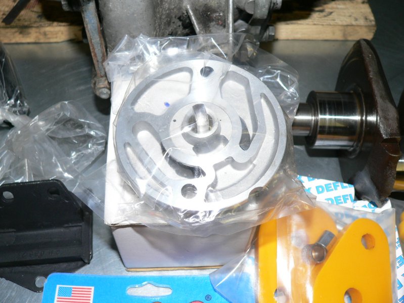

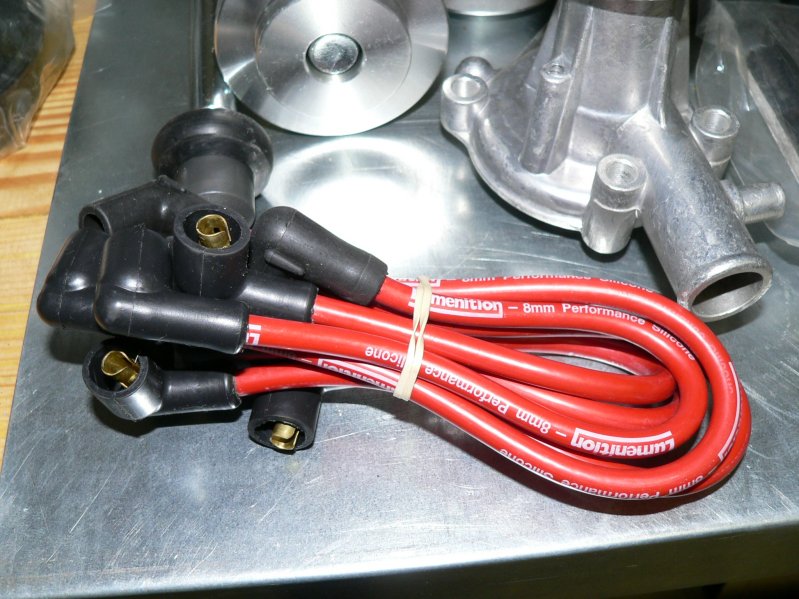

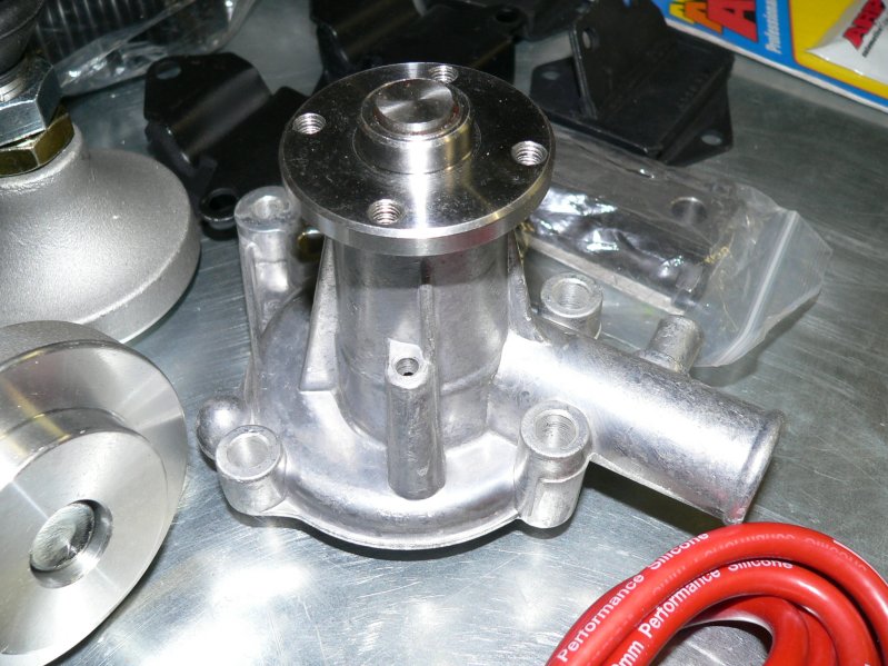

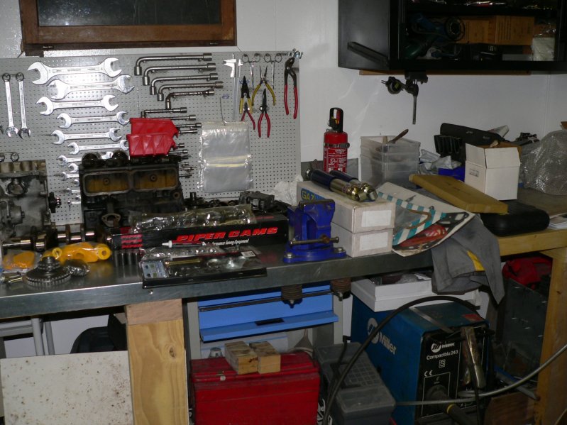

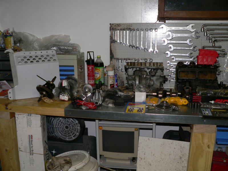

Allé, un rapide inventaire des pieces achetées à MITP, de bonnes affaires Smile
ça prends de la place, il va falloir ranger !!
sabot moteur INOX 4mm et diff 3.76, ainsi que cônes de suspension Genuine.
Faisceau Lumenition

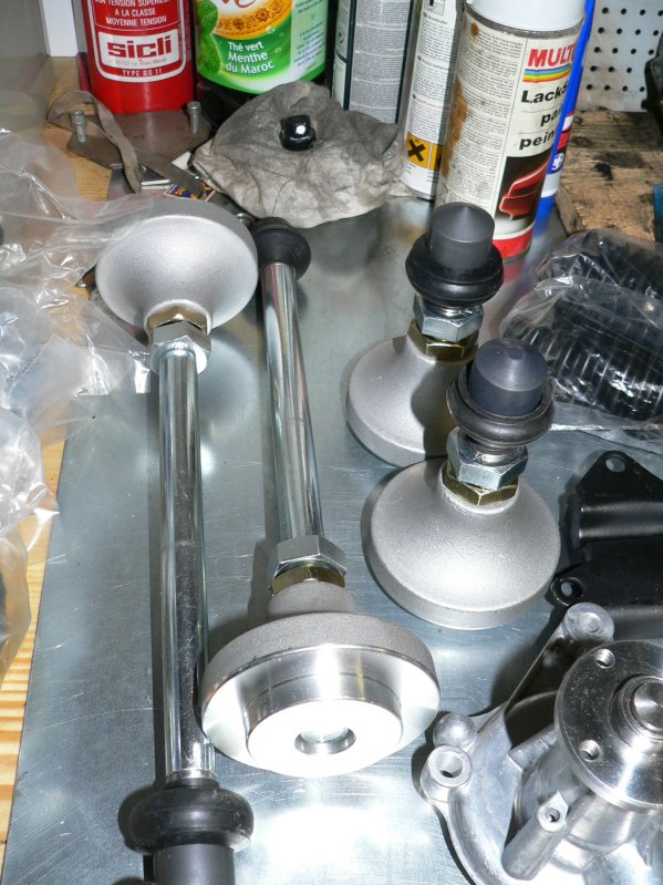

Hi-Lo et rotules neuves
Pompe à eau gros débit neuve
Renfort palier central à vendre, car ref de 1300, pas vu !
Support berceau et moteur origine, j'ai pas osé passé en rigide, et ai entendu beaucoup parler de casse sur des polys.
Pompe à huile neuve (1300)
Miam ! Visserie de bielles ARP
Silent blocs poly Deflex
Distri double pas cher

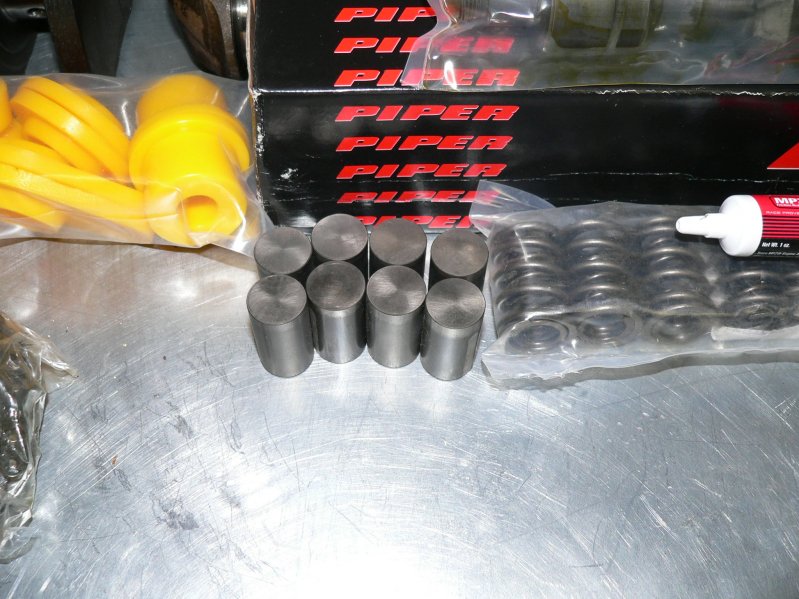

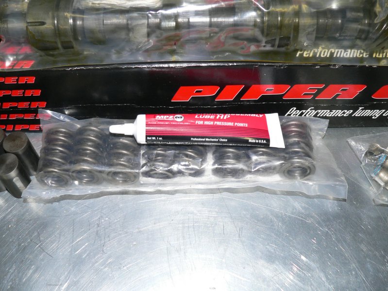

RE13OT avec ressorts, poussoirs modifiés, huile de montage, et joints de queue de soupape en teflon.
Pour freiner : du Mintex à l'arrière.
Pour tenir à la route, du Gaz ajustable.

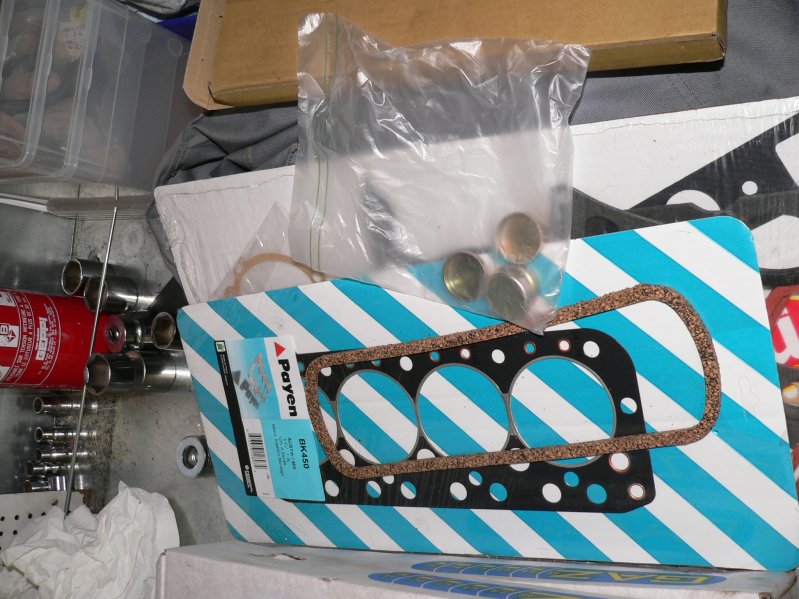

Tous les joints neufs, of course !

Tien, tu nous dira où tu vois qu'ils sont modifiés les poussoirs ... moi j'ai pas vu Smile
MessageSujet: Re: Canaille : pro-Jet Black 998 de 1989   Mer 22 Aoû - 0:09
C'est bien parce que c'est toi !
Un très léger meulage sur le côté, pas sur toute la hauteur.
mini_shaker
Nombre de messages : 184
Ville : hazebrouck 59
Date d'inscription : 07/09/2006
MessageSujet: Re: Canaille : pro-Jet Black 998 de 1989   Mer 22 Aoû - 0:10
lol
t'aurais pu prendre les autre tout de même!
Nombre de messages : 11798
si tu parles de la partie "polie" de 10mm de haut coté AAC (vers le haut sur ta culasse) c'est pareil sur des origines.
MessageSujet: Re: Canaille : pro-Jet Black 998 de 1989   Mer 22 Aoû - 0:13
je parle de ça, et je pense que c'est ça.
On a vu d'autres poussoirs sur des stands, surtout de l'origine avec/sans trou d'huile, aucun avaient une telle marque.
edit : on s'est pas compris, je parle de la saignée verticale (tres peu profonde)

ah le batard ...... moi les poussoirs qu'il m'a envoyé ils avaient pas cette saignée ... il m'a colé des origines .....
MessageSujet: Re: Canaille : pro-Jet Black 998 de 1989   Mer 22 Aoû - 9:53
