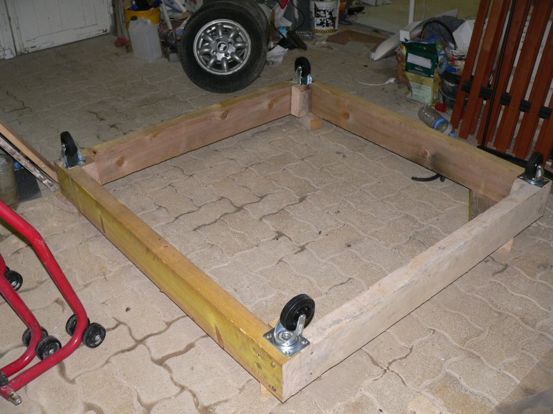

Ensuite, fabrication d'un chassis pour supporter la caisse sans berceaux :
hop !

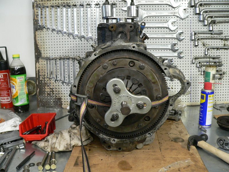

Le moteur avec son embrayage et la boite, en attendant le prêt d'un arrache embrayage

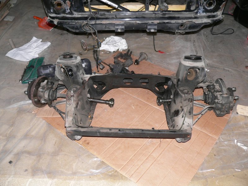

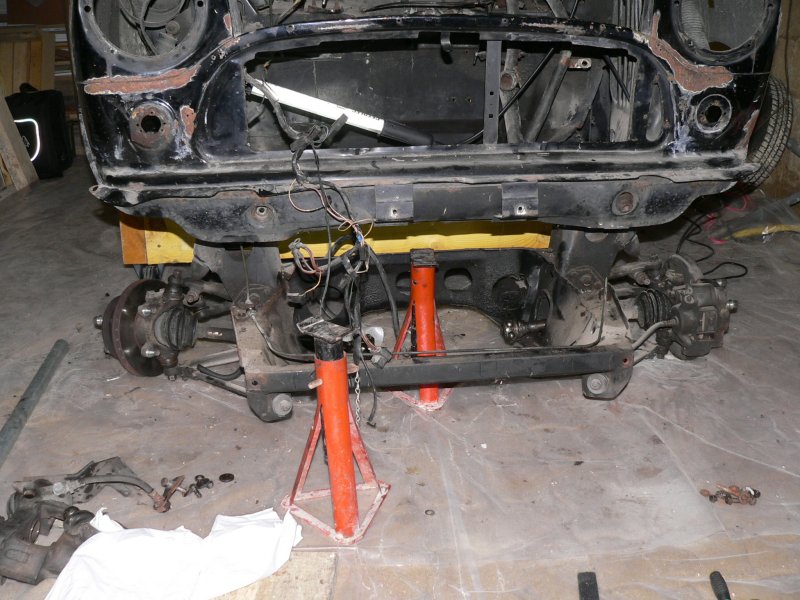

Berceau avant bien attaqué lui aussi : fusées, tirants de chasse, disques, cardans, étriers enlevés.
Demain je devrais avoir l'arrache embrayage, et de toute façon il faut que j'ai enlevé le vilo pour le 15 aout Very Happy

Aujourd'hui je suis passé chez Laurent, aka Mini Pickup, pour récuperer son arrache embrayage.
merci !!
Ce soir, rentré du ciné, j'ai pas résisté !

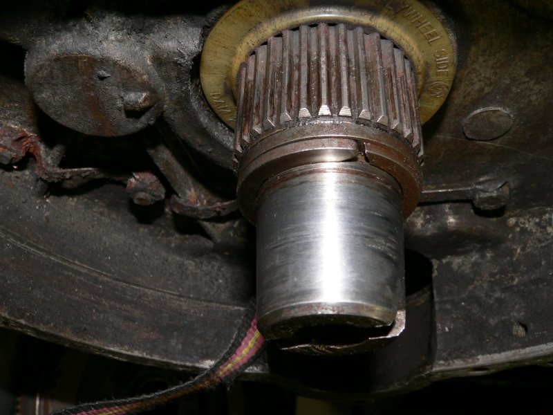

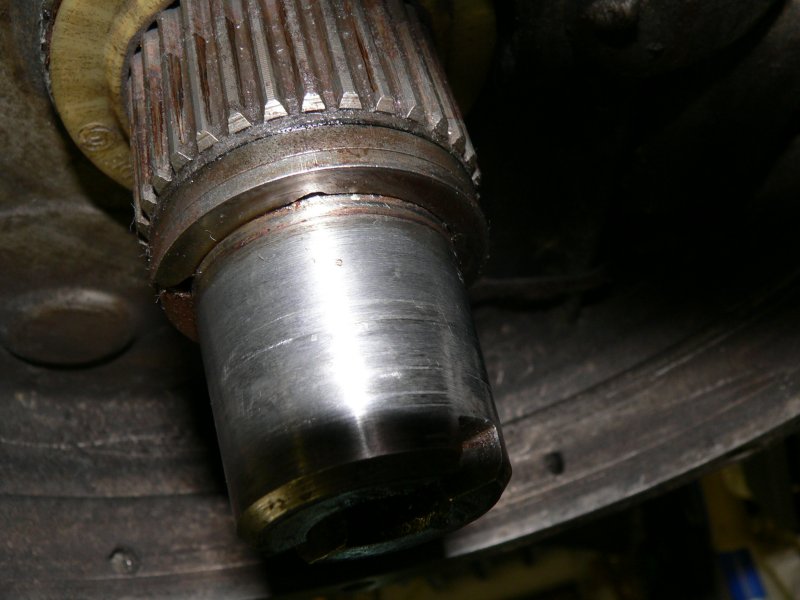

Il a fallu que je bricole un bloque piston. J'ai utilisé les goujons de culasse pour tirer le volant, plus confiance en ceux-ci que dans les vis du kit, surtout vu qu'une avait déjà été refiletée, signe que le métal etait pas top.
C'est passé tout seul avec quelques coups de jet comme me l'avais dit Laurent, et j'avais sanglé le volant pour lui éviter de voler à travers l'atelier Very Happy
Photos !

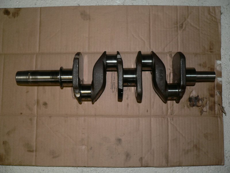

La portée du vilo :
Pas super propre, mais on a vu pire.
Vos avis sur la portée ? MED va pas faire la tronche quand je vais ramener ce vilo ?

Le vilo est très propre, idem pour les cousinets sauf les 1 et 4 qui sont un poil plus marqués.

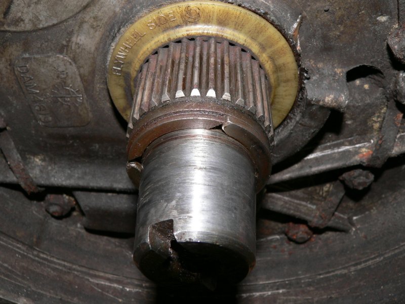

Appel a vos yeux experts, que pensez vous des synchros de ma boite ?
Au passage, je vous montre comment j'ai repéré les bielles :
Nombre de messages : 7594
MessageSujet: Re: Canaille : pro-Jet Black 998 de 1989   Dim 12 Aoû 2007, 11:21
vu d'ici on ne les voit pas des masses tes synchros : elles sont cachées par les balladeurs
MessageSujet: Re: Canaille : pro-Jet Black 998 de 1989   Dim 12 Aoû 2007, 13:07
exact maitre pête couille, mais je me souviens plus du nom de la bague avec les crants de ce type (qui sont propres) ^^^^^^
Nombre de messages : 5208
MessageSujet: Re: Canaille : pro-Jet Black 998 de 1989   Dim 12 Aoû 2007, 20:43
Ya pas de miracle, pour vérifier faut démonter. Voir de visu si les portées sont bonnes ainsi que celles sur les pignons (des fois ça s'ébrèche), et voir si pas de fissures (des fois les bagues se cassent ) et vérifier la portée bague/pignon pour contrôler l'usure. Quand je ne veux pas investir et que les bagues sont bonnes globalement, je démonte tout pour vérifier l'ensemble roulement pignons etc.. et au remontage j'interverti les syncro de 1ere et 2eme avec les 3 et 4, car en général c'est la 1 et 2 qui morflent.
