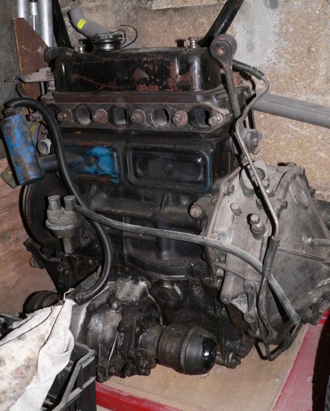

Au fond du sous sol, derriere un train de pneus pluie, le moteur !
Voyont ça :
il est bleu de ce côté...
Mais jaune de celui ci !
Petite technique pour sortir les moteurs par le haut : souder une chaine (ou un anneau) sur un cul de bougie dans les cylindres 1 et 4. Ainsi, en tirant dessus, le moteur s'incline en arriere et on le sort sans probleme !

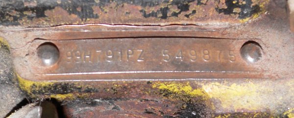

Mon numéro moteur :
C'est un 99H/791 Mini 1974 onwards with dished piston
Si qqn a plus d'infos sur ces pistons ... Je sais que le moteur à été changé par un casseur, ce qui explique le moteur de 74 dans une caisse de 89.
La culasse est une CAM 4810, logique ...
Quand on sait qu'elle a un volume de chambre de 25.5cc, avec les pistons creux ça me donne un moteur tres basse compression, va falloir changer ça albino

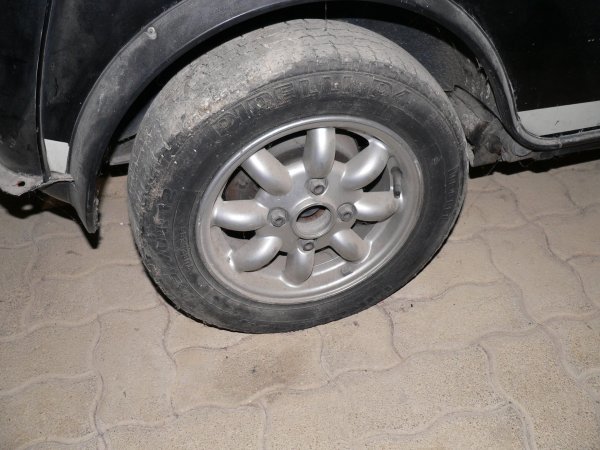

Les petites roues de 12" d'origine

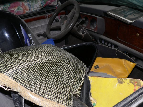

L'intérieur, qui sert de dépot :non:

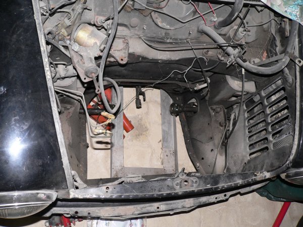

La baie moteur, vide Very Happy

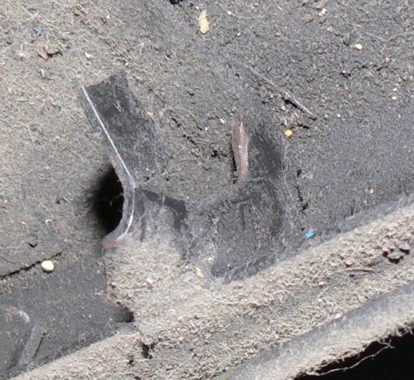

Le fameux support cassé (a dessouder, et remplacer par un renforcé qui est doublé)

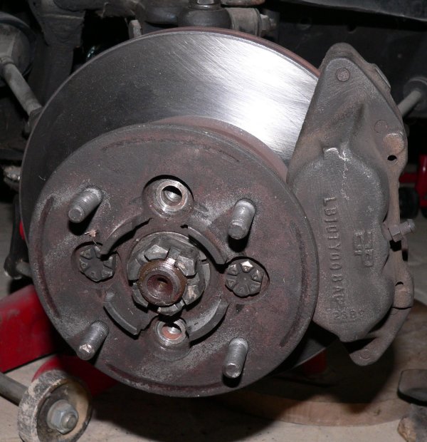

Et les freins qui ont sauté pour des metro turbo entre temps

Et le tissus de carbon aramide c'est pour quoi ???
Nombre de messages : 3713
MessageSujet: Re: Canaille : pro-Jet Black 998 de 1989   Sam 21 Avr - 22:46
Ouai c'est vrai ca, et c'est pas donné il me semble... sa rendrait pas mal pour un TdB... je vais y réfléchir tien...
MessageSujet: Re: Canaille : pro-Jet Black 998 de 1989   Sam 21 Avr - 22:50
hihi !
C'est une protection de réservoir pour ma bécanne de piste, je l'ai toujours pas découpée depuis le moulage.
J'avais racheté un lot de 10m² de tissus C/K à pas cher, on a bossé avec ça avec un pote, et depuis, il a créé sa boite !
Au passage, je pense que je vais voir de ce côté le jour ou je referai mes panneaux de porte (en carbone, miam !) et un sabot moteur en kevlar.
