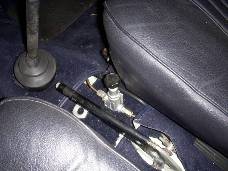

en meme temps que je refais une presenattion de l une , l autre suivra aussi
apres avoir eu un 1360 qui a fumé quasi des le depart, c est apres 800km que je l ai ressortie, en fait il y a desja 2 ans et que la voiture n avait pas bougé du garage.
cette hiver j ai travaillé aussi bien sur le moteur de la mini RR et que celle la
en la sortant du garage, vive les freins gripper et le recepeteur d embrayage grippé aussi.
donc j ai commencé par la, nouveau frein ar et et j avauis un emtteur neuf de cooper S que j ai monté. au debut pas moyen d amorcer , puis c est venu et pour la 1er fois en 10 ans que je dois l avoir maintyenant, j ai enfin la pedale de frein qui s appelle une pedale de frein et je vais pouvoir aller au CT Mr. Green
au niveau freinage, elle est en 7.5 a l avant avec plaquette ebc black . le repartiteur d orgine ayant grippé a fond il y a des années, j avais monté un repartiteur reglable placé entre les sieges.
pour le moteur fini le 1360, je suis repartie sur la base du 998 que j avais depuis 1994.
realesage en 1094,
modif des conduits d huile
aac morspeed phase 3
rampe forgé 1.3
cr de 10.4
flexible tressé jusuqu'au filtre a huile a la place du radiateur
culasse 12g940 33/29 avec modif de chambre et de conduit
ressort double 160lb
carbu hiff 38 modifié en attendant la rampe double hs2 modifié
aldon yellow
carter embrayage 1275 avec reniflard et mise a l air
lcb maniflow suivi par un rc 40
boite en 3.11 avec baffle tray
j espere avoir entre 65 et 70ch je pense
la couille que j ai eu c est une gorge de segment pas assez profonde qu il a fallu reprendre dans le genre pas commun, je n avais pas encore vue ca.
pour le moment le moteur a tourné 1h et semble plutot pas mal avec de bonne reprise en bas regime.
je vous ferai des photos du tb de bord dans un premier temps car a l exterieur elle a 2 ans de crasse et pas encore les bonnes jantes
