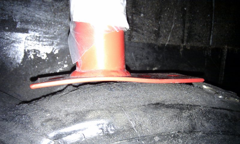

Je remonte ce sujet car je galère à installer mon safety device arrière.
Les bras arrières n'ont pas le bon angle avec les passages de roue, j'ai tordu un peu les plaques des bras arrière mais le résultat n'est pas top.

Voilà mon montage :
Montage d'arceau IMAG0007
Montage d'arceau IMAG0009
On peut voir que j'ai tordu le bas de la patte vers le haut pour dégager de la place, je la reformerai arpès.
L'arrière de la patte ne touche pas parfaitement le passage de roue. Si je colle bien cette patte, alors c'est celle du vide poche qui n'est plus parfaitement à plat sur sa contreplaque.
Vous en pensez quoi ? Vous avez des photos précises de ce point ?
Je pourrais faire un "caisson" et poser la plaque dessus mais normalement ça se monte directement, j'ai vu énormément de mini en safetydevice sans aucun soucis !
Merci.

En fait c'est réglé : j'ai contraint les branches arrières avec une sangle afin d'avoir la bonne courbure Smile
