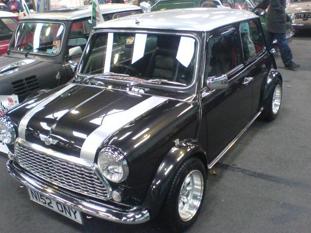

Bah non les extrémistes, le 6x12 ça colle super aux sportpack hein
Puis tu peux mettre un coté Revo en noir et de l'autre des Minilight grise pour le coté origine comme ça tu feras plaisir à tout le monde Razz
(j'ai réussi à le caler une 3e fois discret Twisted Evil)
