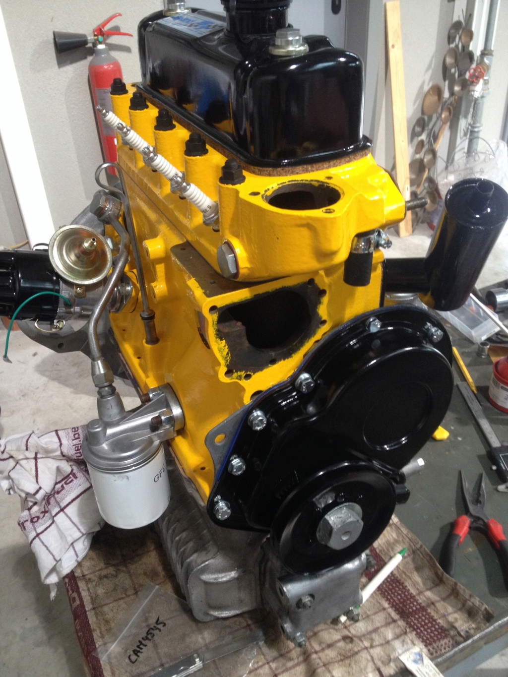

| Sujet: Re: Mymini : Mini Pickup Sam 13 Juil 2019 - 10:50 | |
| Comme je l'ai dit il y a quelques semaine, j'ai récupéré ma boite de vitesse donc j'ai pu remonter le bloc dessus. Voilà un peu de photo du travail Les nouveaux pistons en cours de remontage Le tout en place Un peu plus tard, après peinture et réassemblage de la chaine de distrib. Encore quelques étapes plus tard Et le résultat presque final car il reste quelques éléments à remonter Un petit avant/après, j'aime bien ce genre de chose |
| Sujet: Re: Mymini : Mini Pickup Sam 13 Juil 2019 - 17:59 | |
| Propre , mais dommage pour le jaune du moteur ... normalement les blocs étaient peint en noir ( ou vert )
Je vois une seconde chose , plus importante , tes pastilles de dessablage, comment elle tiennent ? Tu les as collé ? |
| Sujet: Re: Mymini : Mini Pickup Dim 14 Juil 2019 - 13:29 | |
| je crois qu'il manque un morceau du carter de cascade !
pareil que tom, les moteurs jaunes... surtout si c'est pas un a+ |
charlynsane 1275
Nombre de messages : 1763 Age : 36 Ville : Paris Date d'inscription : 12/12/2016
| Sujet: Re: Mymini : Mini Pickup Dim 14 Juil 2019 - 19:12 | |
- je crois qu'il manque un morceau du carter de cascade !
pareil que tom, les moteurs jaunes... surtout si c'est pas un a+ Bien vu l'ami! C'est propre mais pouquoi ne pas avoir laissé les plans de joint brute? le pendre en jaune ça fait degueu il est encore temps de passer une couche de vert.. ça part a l'acetone |
Roms 997
Nombre de messages : 203 Age : 43 Ville : Le Puy Date d'inscription : 04/01/2008
| Sujet: Re: Mymini : Mini Pickup Lun 15 Juil 2019 - 6:29 | |
| Pour ta plaque numéro moteur ... une seule adresse: https://www.minimail.co.uk/chassis-vin-plates/Tes pastilles sont montées à l’envers .... Et pour la couleur du moteur .. c’est con d’avoir une si belle caisse et faire un moteur jaune |
| Sujet: Re: Mymini : Mini Pickup Lun 15 Juil 2019 - 8:09 | |
| à vue d'oeil, c'est un bloc A qu'il a , donc c'est les pastilles épaisses bombées sans rebord, pas celles en tôle emboutie pour moi elles sont dans le bon sens non ? |
| Sujet: Re: Mymini : Mini Pickup Lun 15 Juil 2019 - 8:16 | |
- pour moi elles sont dans le bon sens non ?
Elles sont dans le bon sens , mais il manque quelque chose dans le montage qui font qu'elle vont tomber tôt ou tard ... |

| Le peu de bloc A que j'ai fait c'était loctite 638+ un coup de chasse goupille au milieu de la pastille pour la "tendre".
