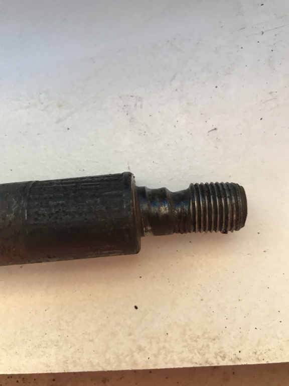

Bonjour
Je suis allé chez Charlynsane ce matin pour récupérer sa presse
et voila le résultat
cdauv : Mini 1000 Red Flame - Page 5 Img_1817
ON voit que l'arbre a l'empreinte du roulement à aiguilles  What the fuck ?!?

Avec plaisir l'ami!
Je suis content que tu t'en sois sorti
Pas sur que la bague soit a changer, faut voir avec un axe neuf,
T'as du beaucoup forcer avec la presse?

Finalement pas tant que ça je pense, mais c'était indispensable Wink

Comme quoi.. mais il fallait un peu plus de force "constante", tu peux la garder le temps de refaire tes bras c'est pas urgent
Nombre de messages : 12583
cdauv : Mini 1000 Red Flame - Page 5 Empty
MessageSujet: Re: cdauv : Mini 1000 Red Flame   cdauv : Mini 1000 Red Flame - Page 5 EmptyLun 29 Avr 2019 - 8:19
nan mais faut pas se poser de question là , faut mettre un kit de réfection neuf complet
Nombre de messages : 690
Ville : 78
MessageSujet: Re: cdauv : Mini 1000 Red Flame   cdauv : Mini 1000 Red Flame - Page 5 EmptyLun 29 Avr 2019 - 16:00
Aurélien a raison, autant tout refaire, par contre tu vas te faire chier à faire tenir le joint extérieur vu comment est déformé la pièce.
Nombre de messages : 1089
Date d'inscription : 08/08/2008
MessageSujet: Re: cdauv : Mini 1000 Red Flame   cdauv : Mini 1000 Red Flame - Page 5 EmptyLun 29 Avr 2019 - 16:22
Le joint sera calé une fois monté il bougera plus Wink
Changer un axe seul sans les bagues et roulements c'est comme changer des segments sans faire un honnage Mr. Green
D'autant que l'axe est en acier la bague en bronze
PS : il pèse combien le bras rempli de graisse? Razz
