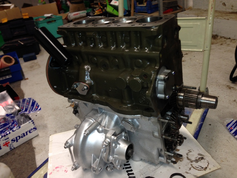

Voici donc ma mini: une innocenti cooper de 1973.

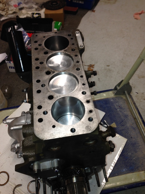

Depuis 2006, on a du faire quelques milliers de km de rallye, dans des conditions parfois difficiles et je suis en train de la remettre à niveau : réfection totale moteur, boite, freins, peinture neuve
au niveau moteur:
Bloc inno +020 avec pistons cooper S
Culasse neuve 11 bougeons Minisport
AAC SW5
Allumeur CSI Swiftune
Double HS2
Pompe à huile et pompe à eau gros débit
Radiateur Aluminium
Quelques photos :
Refection Moteur:

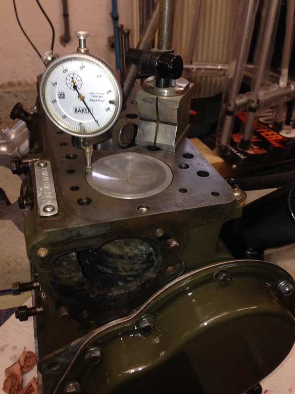

Fabrication d'un repère de PMH
