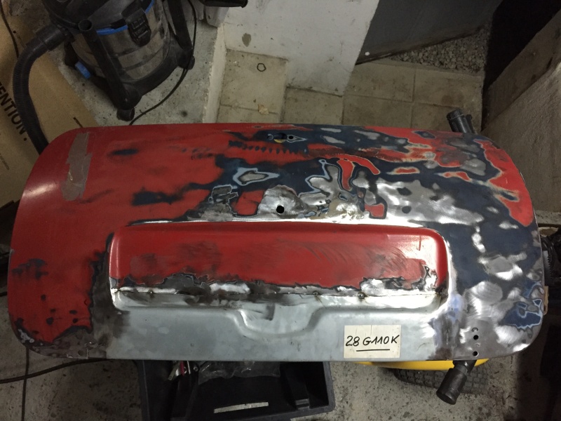

Salut, tout est dans le titre
je recherche deux unités de cet ref 28G110K pas dispo chez les revendeurs
source Greg_84
je sais que ce n'est pas une pièce pour la prépa, vous pouvez supprimer l'annonce si besoin.

ca coute 280€ la malle neuve mk1 ou mk2 car quand tu auras passé une journee plus le prix de la piece tu seras bien plus cher et en plus ca ne tombe pas bien comme morceau

Franchement ça se fait bien, on est loin de la journée de boulot quand même.
Le principal problème c'est que la pièce est plus épaisse que la peau extérieure de la malle et qu'il faut un peu la torturer pour qu'elle en épouse bien la forme...

Et du coup tu beurres de sinto pour rattraper!
plus il faut mettre les inserts pour le support de plaque percer les trous des butées
boucher les trous de l'ancien éclairage,
plus toute la préparation
fais le calcul de tout cela, tu es largement à 8 heures de boulot pour une malle bricolée

C'est vrai que 8h c'est vite passé pour un résultat moyen,
Mais si tu changes de malle prend une vraie, pas une adaptable c'est une grosse daube a juster et ça tombe pour le coup difficilement bien

pour avoir monte les 2 BMH et adaptable et bien c'est l'adaptable qui va le mieux en MK1, les BHM c'est juste horrible pour le prix qu'ils les vendent

Il y a pas une difference d'épaisseur de tôle aussi?
Nombre de messages : 1126
MessageSujet: Re: [Rch] tôle de modification de malle    Sam 19 Mai - 20:19
D’épaisseur je ne sais pas mais de dimensionnel oui

MessageSujet: Re: [Rch] tôle de modification de malle    Mar 22 Mai - 15:57
Une petite différence oui!
MessageSujet: Re: [Rch] tôle de modification de malle    Mer 23 Mai - 11:41
pas de difference d'epaisseur entre magnum et BMH, par contre sur cette piece de transformation oui, je ne sais pas qui la fabrique
