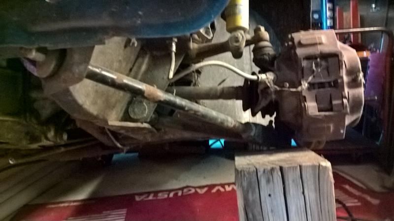

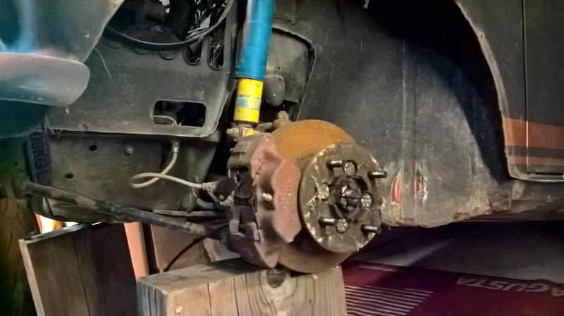

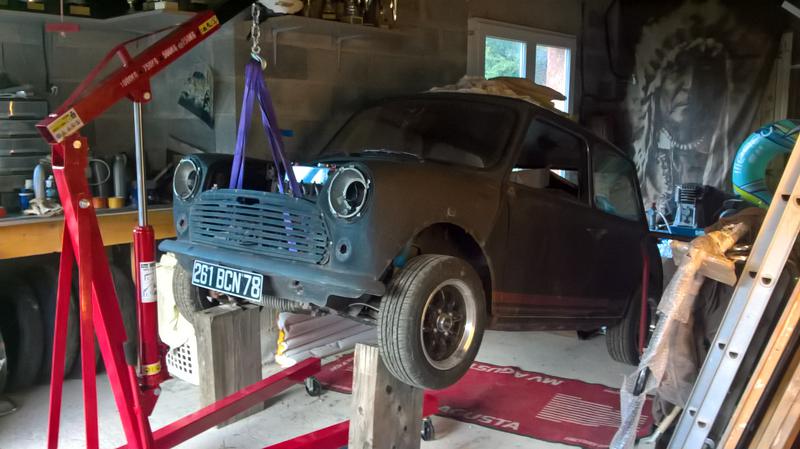

Sinon, je me suis commandé une "chèvre" qui est arrivée il y a 2 jours et me suis missionné pour sortir le bloc.
Seulement, il y a un hic.
Entre savoir si je le sort par le haut ou si je lève la caisse en laissant le berceau avant au sol avec le moulbif, bah j'ai fait comme j'aurai fait avec une meule (moto), enlever tous les périphérique et...................
...................bloquer comme un con en essayant de comprendre (au vu de ce que j'ai pu observer sur différents posts) comment vous faites pour vous retrouver avec le berceau complet (bras, tirant, hub et compagnie) semblant sortis d'un trait.
En gros, j'ai l'impression que le moteur sort sans virer les arbres de transmission (du moins sur photos), mais en y réfléchissant, ça me semble carrément impossible.
Bref, me voilà comme un con rendu à cette étape:

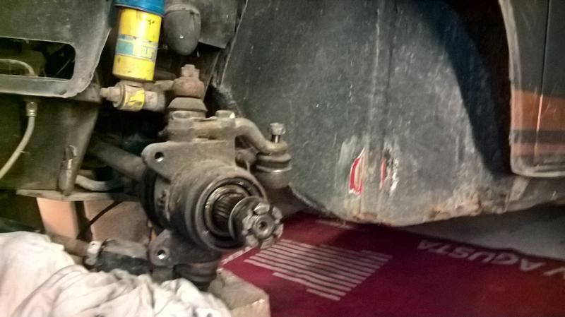

Faut aussi que je trouve la fameuse goupille d'arbre de sélection que il y a une technique de derrière les fagots qui permet de moins se faire chier que si on suit la RT.
Nombre de messages : 1098
MessageSujet: Re: Fred34: La #121   Ven 19 Jan - 8:27
Pour la goupille de selecteur bah tu mets la 1ere ou la 3 je sais plus et la goupille sera en position pour sortir. Petit chasse goupille et tu la sors. Il faut aussi enlever la barre de maintient du selecteur qui est juste au dessus avec deuc cles plate de 1/2 ou 13.
Ensuite tu fais sauter les rotules de pivot de moyeu gauche et droite,comme ca tu bascule les moyeux vers le bas et ca libere les cardans en sortie de boite(enleve les colliers de souflet quand meme).
Ton moteur sortira tout seul par le haut.

Elle s'attrape par le dessous cette goupille ou on a accès par l'habitacle au niveau du levier ?
Et les rotules, sans l'outil spécifique, il y a une technique ?
Passes dessous et suis la tringlerie. Et achete un arrache rotule.
Nombre de messages : 4587
MessageSujet: Re: Fred34: La #121   Sam 20 Jan - 9:16
Pas besoin de démonter les pivots ( ni les roues d'ailleurs ) , tu incline le moteur un coup à droite pour déboîter le cardan de droite , la même chose à gauche et pam , tu sort le moteur. , ça va tout seul !
Nombre de messages : 12170
MessageSujet: Re: Fred34: La #121   Sam 20 Jan - 11:46
Perso j'ai jamais fait comme ça, on a tous notre technique. Perso je fais sauter les rotules sup pour faire sauter facilement les pots de cardan. De toute façon, pour désaccoupler la commande de boite, t'as pas le choix que de lever au moins l'avant de la voiture, donc faire sauter les rotules, ça prend au moins 2 minutes...
Achètes un arrache, ça vaut 10 balles, et comme les rotules, c'est la base de l'entretien d'une Mini, t'as pas fini de t'en servir.
Pour faire sauter les pots, je me suis longtemps battu avec la bite et le couteau, tu hoches dans tous les sens avec un gros tournevis plat pour le faire sortir... puis un jour j'en ai eu mare et j'ai acheté l'outil qui va bien (18G1240).... depuis en 30 secondes et 2 coups de marteau c'est fait  Mr.Red
Pour la goupille de boite, je lève le levier pour aller en face de la 4, mais sans l'enclencher. En faisant comme ça, la goupille est super accessible. Faut quand même un jeu de chasse...
Et maintenant que j'ai été gentil ..... Twisted Evil

M'y suis remis un peu cet aprem'.
Sortit le bloc et le berceau avant.
Et maintenant que j'ai pu me coucher plus facilement sous la caisse, j'ai pu prendre conscience des dégâts et du boulot que ça va engendrer (et les finances :'( ).
Avec la bonne idée qu'à eu l'ancien proprio de lever la Mini comme un sagouin, il a tout tordu et bien évidemment, il n'en a pas fallu plus pour que la rouille s'invite.
C'est bien touché à droite (le pire)
Comme à gauche
Et là, il semblerai que la caisse se déchire sous l'effet des supports rigides.
Nombre de messages : 4381
MessageSujet: Re: Fred34: La #121   Dim 11 Fév - 20:40
effectivement, elle a bien vécu elle aussi...
Vérifie que les retours de tôle de la joue d'aile et du tablier inférieur ne soit pas pourris (sur la mienne, c'était un millefeuille de rouille) et change les 2 planchers. Bas de caisse dans la foulée évidemment.
Bon courage.
