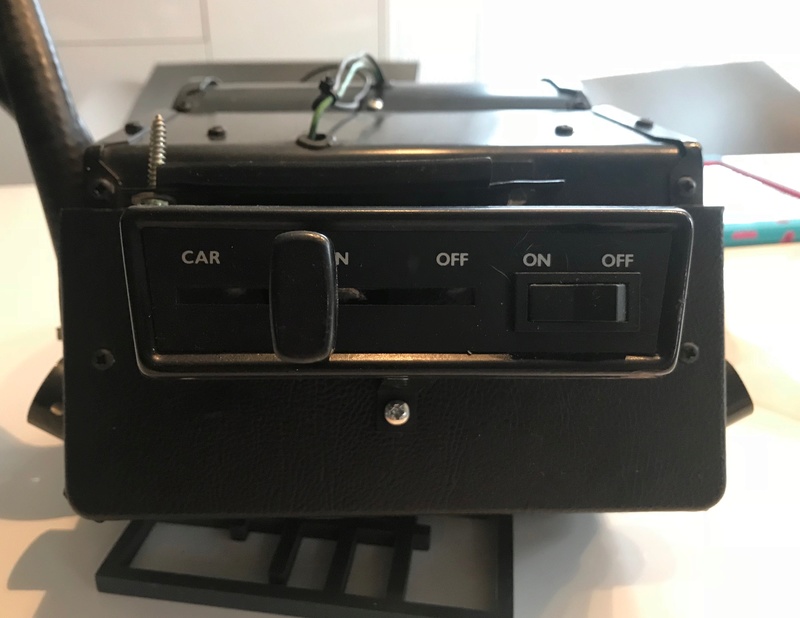

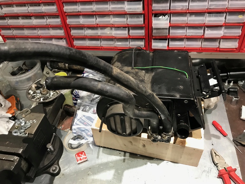

Sinon j'ai fait un coup de propre au bloc chauffage qui fuyait au niveau des durits
la faute aux 2 joints toriques des raccords démontables du radiateur de chauffage
J'en ai profité pour refaire la façade qui avait été percée pour y fixer une console autoradio et dont le revêtement simili se décollait.
J'ai trouvé chez un gars qui fait du covering de quoi refaire le revêtement quasi à l'identique.
Rien de racing mais si quelqu'un d'autre se pose la question, il mettra moins de temps que moi à chercher du coup!

MessageSujet: Re: Greg_84 : Rover Mini Seaway   Dim 28 Jan - 22:20
J'ai fini de remonter le bloc chauffage sur lequel j'ai fait un peu de tuning clown
Avant :
Après :
Comme ça madame a pas besoin de parler anglais  tongue
