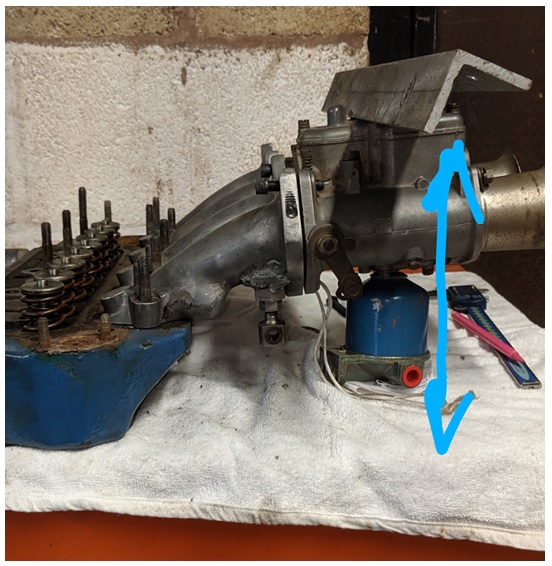

Si on met le montage historique de côté, est-ce-que l'angle d’admission des carburateurs à une incidence sur les performances de la culasse ? Genre plus de pertes de charge ou c'est négligeable ? Il y a eu des tests au flowbench? (j'ai pas le vizard sous la main)
Sur le montage de wg on voit bien que l'adm suit le conduit alors que les webers non.
Tom :  1275GT - Page 2 Weslak10
(paint lvl expert Laughing )
Si on met toujours de côté la prépa historique, est-ce-que les webers ne seraient pas plus adaptés à une culasse arden, moins d'angle par rapport aux conduits?
Désolé pour les questions, je supprime si ça dérange.

je ne connais pas trop les weber, je n'en ai jamais utilisé, mais je pense que l'on ne peut les incliner, comme pour les su sinon il y a des pb avec les cuves ect...
Je n'y pensais pas, mais tu as raison. J'ai un "Down Draft" dans ma E30 donc à 90° par rapport aux "Side Draft" qui semble un peu améliorer les choses mais pareil ça rentrera pas sous le capot. Les gains seront également probablement négligeables.

La weslake à l'avantage d'avoir l'admission plus haute et dans la l'axe de la soupape par rapport à une 5 ou Arden mais le problème lié au carbu de c'est Le centrage latéral. On voit bien que tout est décalé par rapport au conduit d'origine. D'ou l'intérêt des montages simples en injection direct. Ou en alors du carbu plus compact de moto mais en historique c'est limité.

Le Weber DCOE fonctionne le mieux avec un angle de 5 à 6° par rapport à l'horizontal.
La plupart des pipes d'admission pour les 5 ports respecte cet angle.
Oui , il y a une légère perte de charge avec les carbu, et sûr, l'injection à guillotine permet de grater certainement 5 à 8 chevaux supplémentaire en puissance max mais peut-être au détriment d'une perte de couple et puissance à mi régime, ce qui pour une caisse de rally n'est pas forcément bénéfique.
Aprés ton schéma est incorrect, les conduits de la pipe d'adm pour les weber ne sont pas coudé. Il sont droit et viennent parfaitement en prolongement des conduits d'adm.
Quand j'ai présenté la pipe d'adm sur la culasse , j'ai pas trouvé ça dégueu et j'ai même été plutôt surpris de la qualité de l'assemblage.
C'est quand même la pipe d'adm monté par l'usine sur leurs caisses officielles, il ne manquait de moyen de developpement, si ils l'ont utilisé c'est que ça ne devait pas aller trop mal, je me dis.
Tom :  1275GT - Page 2 Img_4913
Effectivement, les carbu sont aussi large que la culasse , mais franchement la pipe d'adm est vraiment bien réalisé, après on pourrait gagner en montant un modèle plus long qui existait aussi, en alu coulé, et certainement bien mieux au niveau flux, mais le montage des carbu est plus haut et plus en avant dans le compartiment moteur.
Par forcément pratique à installer pour une caisse de rally , je doit garder de la place pour éventuellement installer une boite à air avec élément filtrant ...
Tom :  1275GT - Page 2 69005110

Houblon3D a écrit:
@tom, petite question.
Pourquoi sont-ils allés jusqu'à du twin weber 45, là où un twin weber 40 sur du ford 1.6 ou 205 rallye/ax sport crache un paquet de chevaux ?
A l'époque, c'était le complexe grosse quequette, ou c'est plus fin, plus technique ? Wink
En tout cas, c'est juste superbe.
Un 1300 qui pête 9000tr/min, tu lui monte des 45mm pas des 40.
Il faut des buse de 38mm sur ces moteurs pour que ça tourne, ça se monte avec des 45 !
En je monte un AAC 320° , à mon avis quand ça va tourner , ça va envoyer du gros pâté !
Normalement , c'est sensé passer la barre des 100ch/l , en 1293 il faudrait que ça sorte 130/135 ch ce serait bien !
