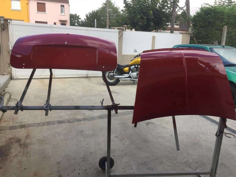

J'ai un peu oublié de tenir ce post, donc accrochez vous, ça va aller vite ! La mini a subit un lifting plus que nécessaire à l'été 2017 puis a subit une transplantation cardiaque chez un certain Tom, un nouveau venu dans le milieu de la mini( dehors ). Jugez plutôt l'état de la bestiole avant :
Ensuite, des réparations après ponçage :
Et finalement apprêt + peinture :
Et la bestiole au final :
"Au final beaucoup de boulot de carrosserie ( Merci à Thierry, un carrossier extraordinaire rencontré sur un groupe FB pour son travail absolument fabuleux), pas mal d'électronique pour que tout fonctionne correctement, y compris un ampli Bluetooth caché sous le tableau de bord et des phares additionnels enfin branchés ( j'ai grillé un relai mais je vais le changer sous peu). 10 000km depuis que j'ai la bestiole, j'ai déjà fait un aller/retour de 800km un samedi pour les 80 ans de ma grande tante et même à 120/130 sur les jolies routes de campagne à 5h du matin elle ne m'a jamais abandonné. J'ai mis des disques percés et des bonnes plaquettes pour être tranquille niveau freinage ( non assisté sur celle-ci, ça fait les cuisses)mais désormais j'ai envie d'un peu plus de puissance pour doubler sereinement ( 12HE25 avec kit stage 1, vraiment cool mais je vais passer à du 1310 ou 1330 avec aux alentours de 90ch et un taux de compression aux environs de 10.5 pour avoir du couple partout, je ne veux pas 110 canassons à 6500 tr/min inexploitable...). Je la roule tous les jours et j'ai vécu déjà beaucoup de belles choses avec elle. Jamais je ne pensais autant être heureux de ce choix risqué qu'est d'acheter une voiture ancienne, mais aujourd'hui je me rend compte à quel point c'était ce que je voulais."

Nombre de messages : 12120
MessageSujet: Re: Timini : Mini '87 moteur 1275 métro   Mar 20 Nov - 9:46
Shocked Shocked Shocked Shocked
euuuh tu seras pas étonné si dans 1 an la rouille ressort ...

De fait ça fait un an et demi et pas la moindre bulle, pourquoi donc ?

MessageSujet: Re: Timini : Mini '87 moteur 1275 métro   Mar 20 Nov - 10:18
Niveau Seuil de porte/aile arrière et bas de caisse ça tiendra pas dans le temps
Je pense que tu aurais du couper beaucoup plus large
Mais elle a une belle gueule, on dit pas le contraire

MessageSujet: Re: Timini : Mini '87 moteur 1275 métro   Mar 20 Nov - 10:33
C'est un sauvetage temporaire, le temps que je finisse mes études mais je puisse tout de même l'utiliser. J'avais un temps limité et pas énormément de ressources financière au moment de la restauration de la carrosserie. Pour le moteur j'avais eu des petits jobs d'été et un gros projet en tant que consultant pour une Junior Entreprise, j'ai pu donc faire faire ça par Tom et donc bien. Je finis mes études en janvier 2020, à partir de là j'aurais davantage de moyens pour faire un truc propre.
Je pense que tu as raison, il aurait peut-être fallu couper plus large mais il n'y avait plus de rouilles sur les bords. Le plus long fut le ponçage, c'était une peinture de bâtiment mise à la va vite sur la carrosserie, c'était vraiment bizarre une fois poncés ... Tout avait été vraiment fait n'importe comment, quand j'ai vu la quantité de mastique et les chiffons pour bourrer les trous j'ai cru mourir. Tout était masqué. Là au moins il y a de la bonne tôle le temps de faire mieux. Tom l'avait déjà eu dans son atelier et m'avait dit qu'il y avait un boulot monstre, l'ancien proprio voulait juste mettre un moteur de metro pour s'amuser mais a fait du cache misère partout.
D'ici 2/3 ans maximum elle passera à la broche et je finirai la préparation moteur et châssis.
