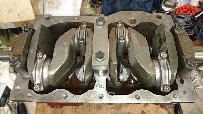

| L'insert marche très bien je l'ai fait sur ma mk2, ça tient depuis 5 ans, mais oui il faut pas que ce soit pourri,
bizarre ce vilo.. il vient d'ou?
beau projet en tous cas |
