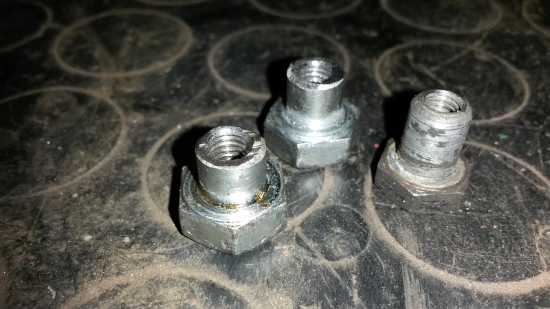

quelques bricoles :
fabrication de joints de cabochons pour les feux AR et vis femelles pour le montage des feux ar avec les boiseries

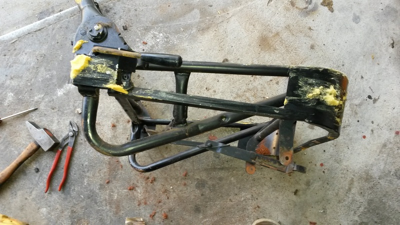

je tente de faire des supports de sièges avec les structures des sièges d'origine:
Voila ce que ça donne en images :
le donneur d'organe:
vue sur le système de réglage:
la structure mise à nu
une fois la disqueuse passée par là , voilà ce que je conserve:
essai avec le siège dessus :
comme il fallait s'y attendre , le siège est beaucoup trop haut (4cm environ), donc il va falloir recouper/ modifier tout ça
j'envisage la modif de cette manière :
je me suis aussi rendu compte que les petits chinois qui fabriquent les sièges ne mangent pas assez de mac do , car ils font des sièges à ptits culs : )
donc j'ai sorti le vérin pour faire de la place en écartant les 2 tubes latéraux
1er essai sans rien démonter : de la merde, je ne sais pas ce que je fais et je risque d'abimer l'habillage
2eme essai plus long mais concluant !

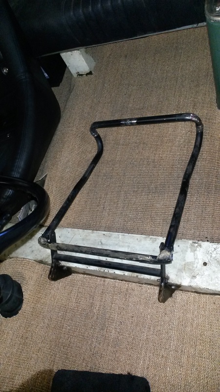

Nombre de messages : 12095
MessageSujet: Re: Mini90 : Austin Countryman mk2 1969   Ven 19 Mai - 22:13

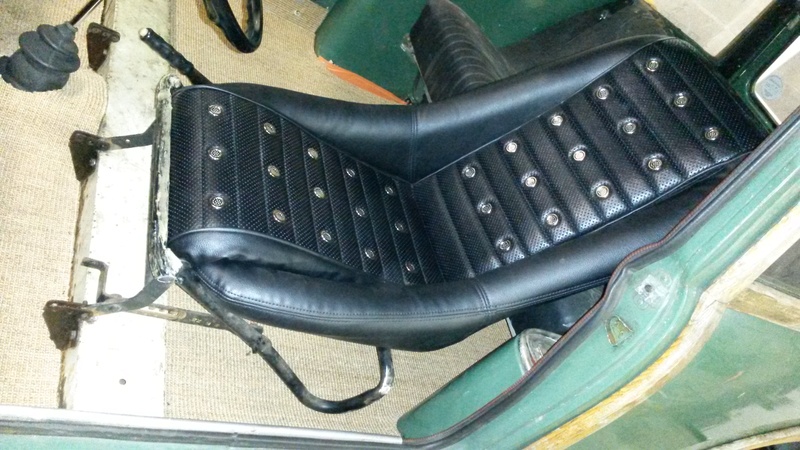

mise en application !
découpe du chassis, -10 cm de large à l'arrière, -5cm de haut à l'arrière et - 4cm à l'avant
après redressage des tubes dans tous les sens, on obtient quelque chose d'un peu plus cartésien Smile
essai avec le siège en place , c'est déjà beaucoup mieux
soudure des pattes de fixation arrière :
j'ai décalé le siège par rapport au chassis, ce qui permet de repositionner le siège face au volant
à l'avant , j'ai soudé un support qui était fourni avec les sièges:
après un peu de recherche , j'ai finalement réussi à replacer le système de verrouillage:
et voilà ce que ça donne : reculé à fond
avancé à fond :
et basculé :
j'ai du modifier les supports de sièges d'origine sur la traverse pour permettre le basculement
