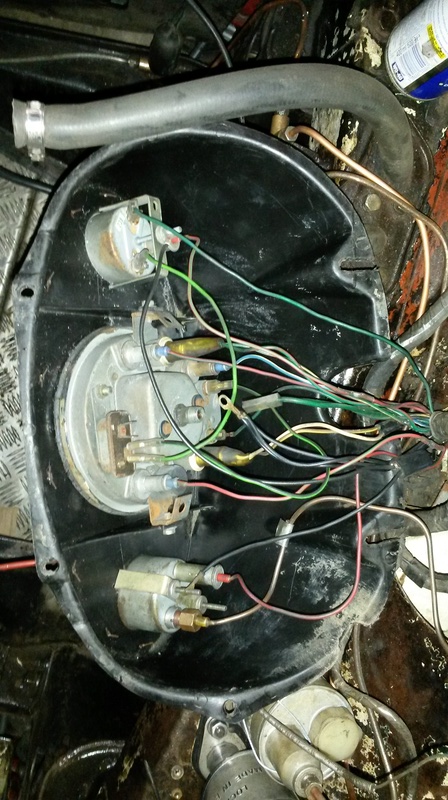

MessageSujet: Re: Mini90 : Austin Countryman mk2 1969   Mar 11 Avr - 8:56
Un peu de nettoyage sur le nouveau moteur avant d'y autopsier sa gueule ...
remontage de la colonne de direction et du volant
et puis démontage du bloc compteur pour y faire un coup de propre et enlever les bêtes crevées et nids en tous genres dans l'insono
reste à revoir le faisceau électrique dans cette zone car les bêtes ont mangé quelques fils au passage !
