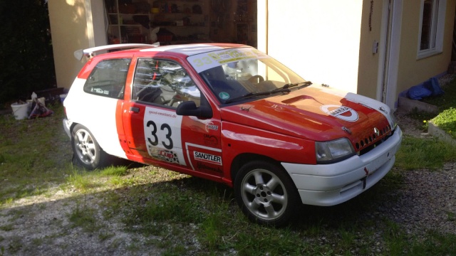

En F2-12 y'avait la mienne à vendre et elle ne fait pas semblant de marcher et d'être propre:
https://www.leboncoin.fr/voitures/1082181224.htm
et en roulant dans les 15 au scratch y'avait jamais de N2 ni de N3 devant...
