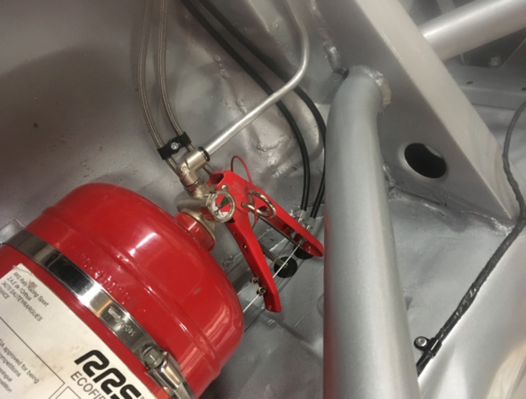

Batterie fixée, j’ai préparé l’extincteur auto et fait un gabarit pour l’arretoire anti torpille...je l’avais oublié celui la... Rolling Eyes

Sinon ça avance un peu! L’extincteur auto est terminé côté habitacle. Juste à remplacer les vis auto foreuse par des vis et insert.
