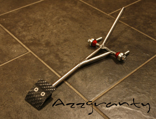

quelques modifications sur les charnières de porte en remplaçant les vis par des inox apres sablage
le pédalier y passe aussi

joli le pedalier!c'est bien dans l'esprit

c'est interessant ce renfort dans la pedale d'accélérateur, tu avais vu ça ou?

MessageSujet: Re: Nicolass72 : Mini F2000 - Works Gr.A 97 Replica   Mar 10 Jan - 22:18
j'ai cette tof du net , mais j'avais déjà vu ce montage
