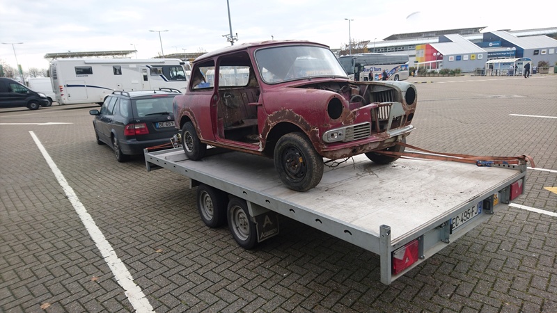

La caisse lors du rapatriement :

visiblement t'as acheté plusieurs mini en un seul bout ;-)

Y a un peu de travail...

Oui il y a un peu de travail et j'ai pour le moment un puzzle géant pour lequel je réunis les pièces.
Je regarde pour trouver un carrossier dans le Nord/Belgique pour s'occuper de la caisse, le reste je vais faire le maximum moi même.
