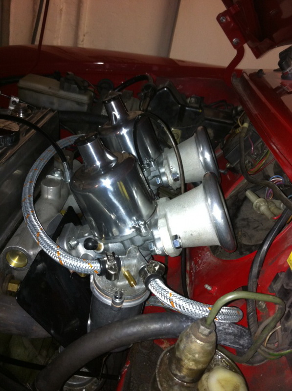

Je me tate vraiment a passer en weber et swan neck, mais autant je regle des SU les yeux fermé autant les weber je nage dans l'inconnu

et un double HIF44 ça te tente pas? Rolling Eyes

Après je ne veux pas decouper ma 1293 donc est ce que en swan neck je vais pas perdre, et quel filtration je peux esperer a part les cornet court sans filtre
