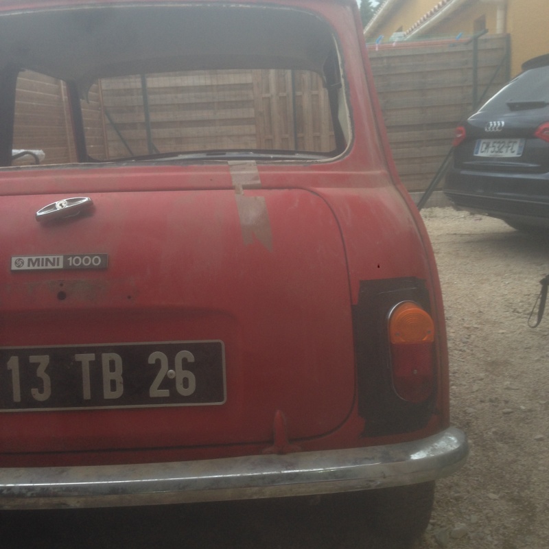

C'est une 1100 special de 1979 (bleue au début de sa vie, puis repeinte en rouge) qui était déjà quasi totalement démontée et stockée depuis X années dans un entrepôt au dessus de Buis les Baronnies, dans la Drôme.
La voilà le jour où nous sommes allés la chercher dans la montagne :

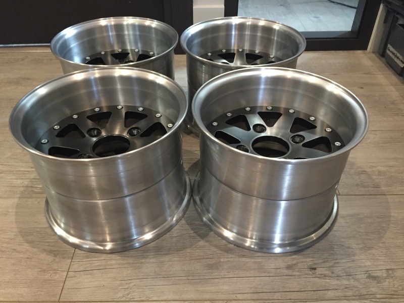

Les jantes en 7x10
Greg_84 : 1100 special K16V Fullsi11
Greg_84 : 1100 special K16V Img_8710

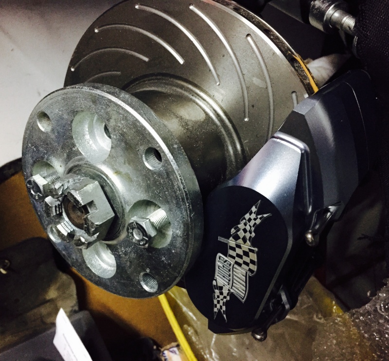

Etriers 4 pistons alu avec disques 7,9' ventilés :
Greg_84 : 1100 special K16V Freins10
Ça passe juste! tongue

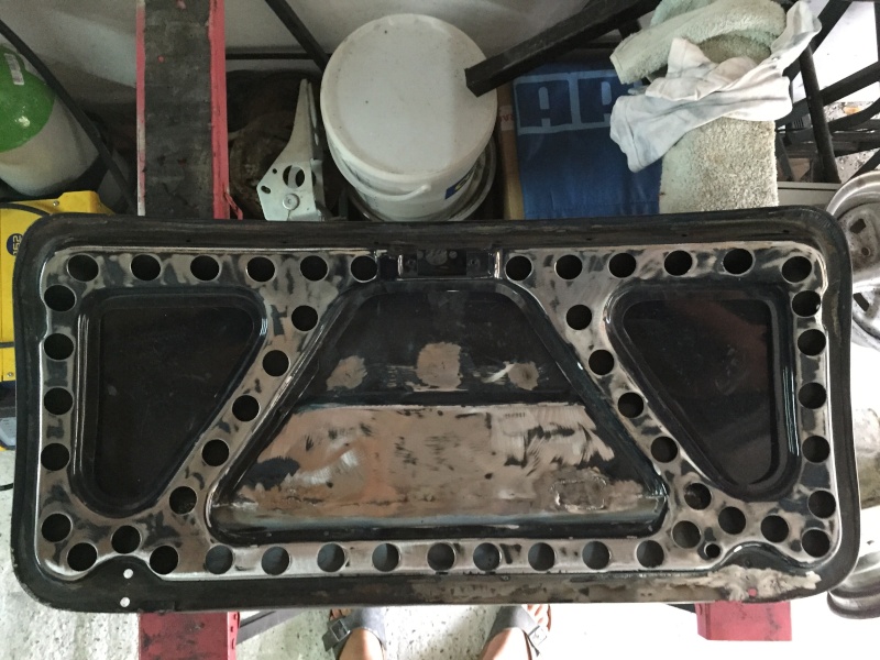

J'ai modifié la malle pour faire "genre" mkI  clown
Greg_84 : 1100 special K16V Modif_10
Greg_84 : 1100 special K16V Modif_12

Des jantes de 7" de large, tu trouves quoi comme pneus à monter là dessus?
Nombre de messages : 774
Greg_84 : 1100 special K16V Empty
MessageSujet: Re: Greg_84 : 1100 special K16V   Greg_84 : 1100 special K16V EmptyJeu 24 Nov 2016, 08:42
Merci pour vos encouragements Wink
J'ai monté des A032, c'est juste mais ça passe!

ce sont des 165?
Ils ne vont pas manquer de pincement?
MessageSujet: Re: Greg_84 : 1100 special K16V   Greg_84 : 1100 special K16V EmptyJeu 24 Nov 2016, 08:55
Le chouan a écrit:
ce sont des 165?
Des 165 oui. D'après Carl il n'y a aucun problème avec ce type de pneu. On verra bien à l'usage.
Nombre de messages : 1190
MessageSujet: Re: Greg_84 : 1100 special K16V   Greg_84 : 1100 special K16V EmptyJeu 24 Nov 2016, 08:58
Etonnant, je me suis toujours plus ou moins basé sur ces valeurs:
http://aws-cf.caradisiac.com/prod/mesimages/245508/Sanstitre35.jpg
après c'est vrai que sur les pneus à flancs haut il y a peut être moins de risques.

Le coup de la tôle de modif de malle arrière 28G110K je ne savais même pas que ça existait ... Hâte de voir la suite bounce
MessageSujet: Re: Greg_84 : 1100 special K16V   Greg_84 : 1100 special K16V EmptyJeu 24 Nov 2016, 09:34
honnêtement ça se fait bien, et pourtant je suis pas un cador du MIG. Le seul truc un peu chiant c'est que la tôle est plus épaisse que la tôle d'origine de la malle, du coup il faut bien aligner les toles par l'extérieur, ce qui fait qu'il y a une légère "marche" à l'intérieur. Mais une fois les points meulés on ne le voit presque plus.

Là je vais me faire chambrer... j'ai fait plein de trous pour faire "racing" drunken
Greg_84 : 1100 special K16V Img_1118
