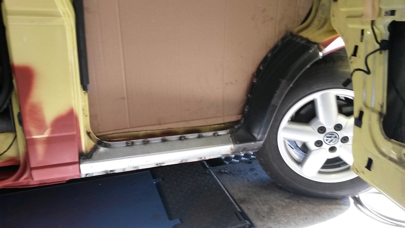

bas de caisse conducteur , pourri et tordu :
c'est gère mieux de l'autre coté :
et c'est parti :
bas de caisse passager et passage de roue :
pièces de réparation .... adaptables
au moins je suis pas dépaysé de celles de mini
par contre les bas de caisses sont en tole galva , ça c'est cool

le bas de caisse intérieur , c'est fait
reste à mettre un coup de peinture et je referme ce weekend
préparation du morceau pour boucher le trou en 2 parties que je soude ensemble
petite séance de flippe , couché sous le camion en train de souder à coté du réservoir avec le joint de carrosserie imbibé de gazoil qui prend feu ... affraid
puis traitement au convertisseur de rouille
j'ai fait de la merde en soudure, mais vu les contorsions pour arriver à accéder sous le bas de caisse j'ai pas pu faire mieux ...

soudure du bas de caisse conducteur :
