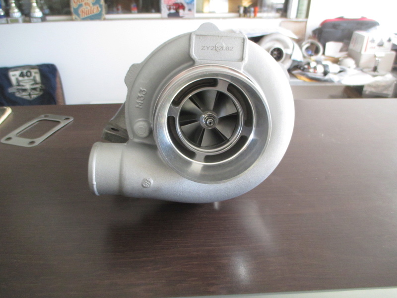

Bon , comme l'histoire du turbocompresseur et de sa position d'origine m'agace , du fait que ça gêne le montage du radiateur , j'ai décidé de déplacer le turbo au dessus de la boite de vitesse ( et de déplacer la batterie dans le coffre du coup , une modif en apportant une autre ).
Du coup quitte à refaire un collecteur , autant changer de turbo et faire une "upgrade" , l'idéal pour un 1.8L turbo routier c'est un turbo type garrett GT2560 ou  mieux GT2871 (jusqu'à 300ch , temps de réponse assez court etc etc , top quoi ) , bon sauf que je pouvais pas me contenter de çà ... du coup j'ai opté pour un GT3076 ( A/R d'échap 0.86 s'il vous plait  Laughing )  , pour la faire court ça accroche à partir de 5000tr/min ( c'est même plus du turbo lag à ce stade  Razz )
Tom : Rover 100 K16 turbo - Page 4 Img_3035
Tom : Rover 100 K16 turbo - Page 4 Img_3036
Tom : Rover 100 K16 turbo - Page 4 Img_3039
Tom : Rover 100 K16 turbo - Page 4 Img_3037
Tom : Rover 100 K16 turbo - Page 4 Img_3038
j'ai hâte de voir ça tourner  Mr.Red   , on verra jusqu'à quel stade le moteur peut tenir , ça va être intéressant !

Quel est l'intéret de vouloir tout casser ? Si t'avais que ça à faire et que ça te permettait d'occuper tes journées de retraité, je ne dis pas, mais là tu galère à trouver du temps pour le faire, et ta principale préoccupation, c'est de savoir comment ça va casser scratch
Que tu fasse un truc pas raisonnable, je trouve ça super cool. Mais monter un turbo qui marchera pas sous 5000 tr et qui va pulvériser le moteur après .... là j'ai décroché Confused
Pour le fait de déplacer le turbo, c'est une très bonne idée. Oui c'est pas l'idéal pour le temps de réponse, mais on s'en fout. Par contre va falloir prévoir les écrans thermiques pour pas tout griller autour.... remarque, il aura peut être même pas le temps de chauffer What the fuck ?!?

Je plussoie, déjà qu'on pouvait se poser la question de la façon dont tu comptais passer la puissance au sol et rendre l'auto "conduisible".
Avec un turbo qui fonctionne comme un bouton poussoir, à part faire de la fumée tu comptes en faire quoi?
Avoir 400ch pour se faire poutrer par un 16s qui passe ses Watt c'est quoi l'intéret?

]Quel est l'intéret de vouloir tout casser ? Si t'avais que ça à faire et que ça te permettait d'occuper tes journées de retraiter, je ne dis pas, mais là tu galère à trouver du temps pour le faire, et ta principale préoccupation, c'est de savoir comment ça va casser scratch
Je ne cherche pas à casser le moteur au bout de 400m , je suis un peu ironique sur le sort du moteur mais le k-series c'est du verre ... en tout cas de réputation Razz
honnêtement , il fallait enquiller un VVC atmo sous le capot et ça aurait suffit largement pour un daily , donc là effectivement je m'éloigne de ce que je voulais faire à la base, a savoir pas trop de puissance , gros couple de camion et sural piloté via la gestion.
Après , gros turbo avec un lag très long ne veux pas dire moteur qui casse , ce qui détruit le plus c'est une pression de sural importante au couple max possible, entre 2500/4000tr/min c'est toujours dans cette plage là que tu tords une bielle , sors le joint de culasse à travers le bloc , etc etc.
j'avais plus de chance d’exploser le moteur avec le GT20 qu'avec un turbo de camion.
Ensuite , pour avoir remonter le moteur complet , c'est sur que pour dépasser 300ch , il va falloir faire un moteur vraiment renforcé : déja usiner une échelle de bloc en acier , passer en goujon de culasse de 10 mm ( voir 12 , vu la longueur des goujons ) , faire des chemises acier beaucoup plus épaisses (bon bielles en H et pistons , ça , ça parait logique) le tout coiffé avec une culasse VVC à grosse soupapes ( avec VVC supprimé : "solid cam" )
Et là , j'ai hâte de commencer parce que ça , ça me passionne et ça m’intéresse au plus au point .
Donc pour le moment , je commence avec ce bloc stock , je vais finir le montage pour faire rouler l'auto et faire un début de gestion moteur correct en y allant gentillement sur la sural et après je pousserai progressivement jusqu’au stade ou les pièces internes du moteur ne pourront plus supporter , et là on verra ce qui lâche en premier .

J'ai jeté un oeil aux maps de ton bordel. Le turbo d'origine (GT2052) c'était pourri, à 5500rpm t'étais à fond à 1.8b abs. Je te l'accorde, fallait pas s'emmerder avec ça.
Je ne sais pas à combien tu veux monter en sural (2.5bar abs ?). Si oui, avec le GT3076, tu passes le pompage à 4000rpm, ca colle avec ce que tu dis .... Bon après tu tiens jusqu'à 11'000 tour.... scratch  Je sais pas si c'est super utile Confused  Avec une bonne gestion, tu peux avoir déjà 2 bars à 3500rpm.... c'est déjà pas mal comparé à de l'origine.
J'ai regardé le GT2871, c'était pas beaucoup mieux (3600 rpm au lieu de 4000) ; survitesse à 8000, c'était bien.
Mais le GT2560, ça c'était top, tu sortais 2 bar à 2500 tr, tu pouvais monter à 2.3 bar à 3000tr, les tenir jusqu'à 6000, et aller jusqu'à 7000 à 2,2. En terme de gestion, t'avais de quoi t'amuser pour exploiter tout le potentiel de la map  Smile
Le 1.8 VW avec 1.5 de sural, ils lui font sortir 300ch et 400Nm, pour l'ordre de grandeur.
Est ce que le moteur stock tient 2 bars de sural , c'est pas sur ?
Après on est d'accord sur le turbo , j'ai bien dit que le meilleur choix, c'est pas un GT30 .
Mais j'ai envie de tester, ça m'amuse de voir ce que ça va donner, et rien de n’empêchera de revenir sur un GT25 ou GT28 ensuite .
avec un GT28 tu peux avoir 200ch à 4000tr/min et 260/280 à 6500.
avec le GT30 , à 4000tr/min t'as toujours 120ch et +350 à 7500. Laughing
