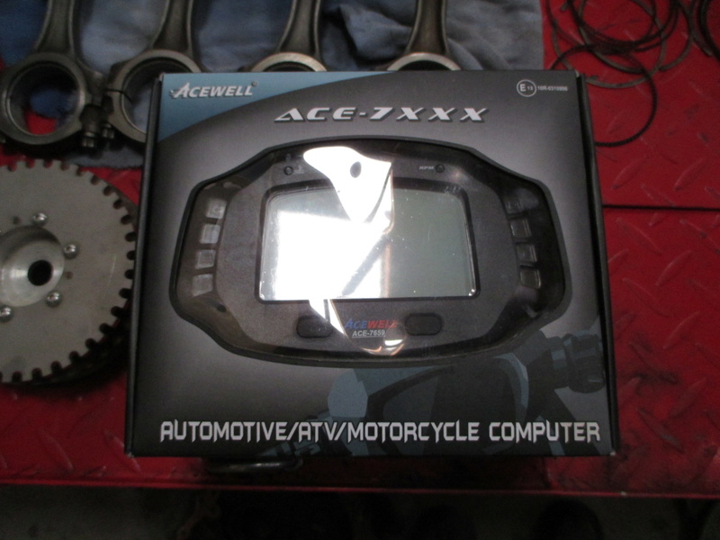

Dashboard acewell :
Tom : Rover 100 K16 turbo Img_2113
La gestion microsquirt est en cours de livraison .
