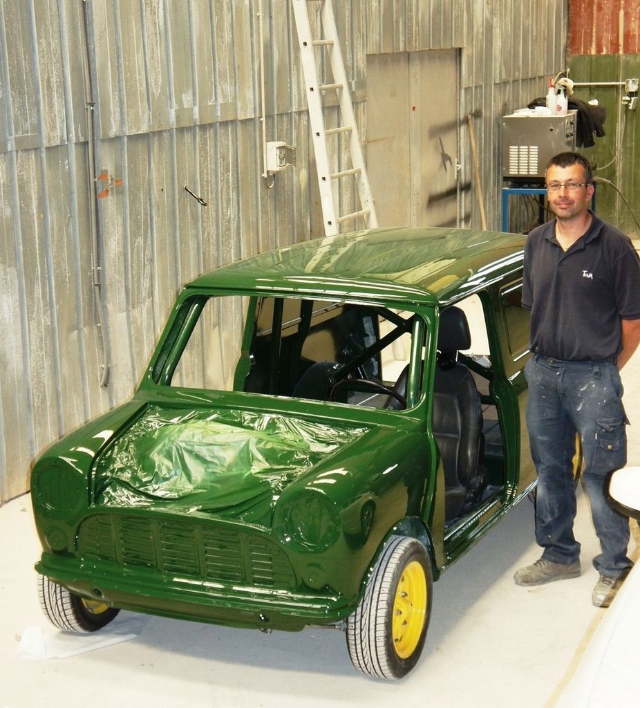

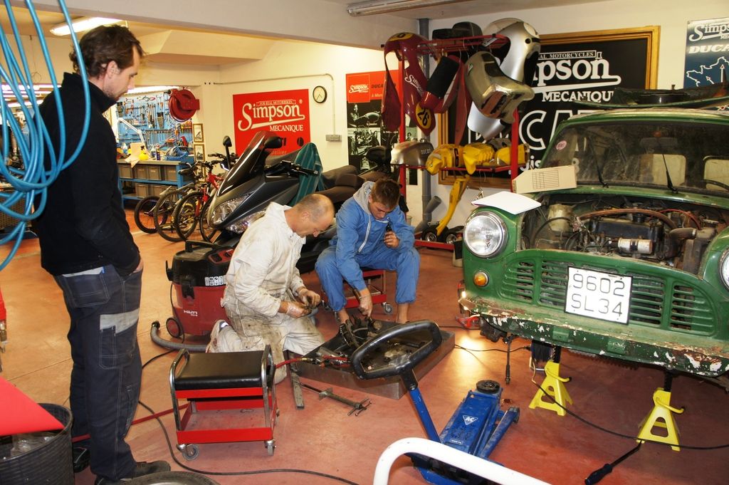

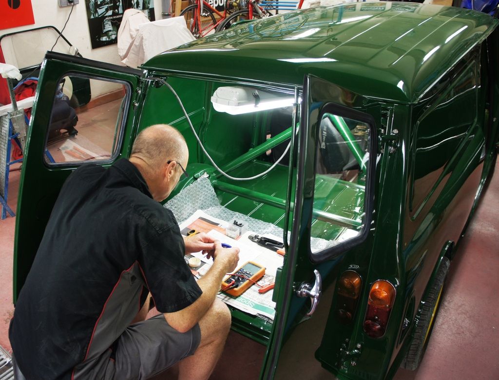

| Le Van m'a servi quotidiennement de 1981 à 2000 environ, puis a boudé dans différents coins jusqu'en 2011 quand j'ai commencé à le restaurer, vu ici le premier jour des travaux sous l’œil du fameux membre "NOP" de Lansargues, ici à gauche. Je visais une restauration très poussée, avec des performances bien plus grisantes que l'origine, tout en respectant l'aspect sobre du van. L'origine et la collection je m'en fout, mais je ne veux pas du clinquant et encore moins du tuning. Il avait été mis en conduite à gauche, jantes acier Innocenti 12", et modifs pour plus de longueur de jambe, en 1985. La restauration de la caisse a pris 4 ans environ. Les bas-de-caisses et sub-frames sont d'origines, remplis de Waxoyl déjà en 1981. Seulement la face avant, ses ailes, les A-posts, les peaux des portières avant, et les portes arrières complètes, étaient morts. Le reste était très, très sain. http://www.theminiforum.co.uk/forums/topic/293503-mini-van-rotisserie-spit-some-suggestions/Le résultat est à la hauteur des 600 heures de travail passées à le faire, ayant visé des niveaux de finition, de détail, accompagné d'améliorations subtils, qui correspondent plus à du Rolls Royce que du Longdbridge. Cage sur mesure, solidarisée à la caisse partout, adaptation sièges MX-5, position et confort de conduite méconnaissables, harnais, étriers/disques 8.4, gros travail d’insonorisation, suspension dernier Moulton, réglable partout, j'ai conservé les jantes par affection et nostalgie. Gros travail sur le bump-steer, aidé par Keith Calver. Tenue, stabilité, exceptionnelles. http://www.theminiforum.co.uk/forums/topic/309090-bump-steer-and-identifying-mini-vs-metro-hubs-please/Dans un premier temps j'ai mis un 1275 A+ rincé pour éprouver le travail fait sur le reste, et après 2.000km d'essais probants pendant l'hiver 2015-16 je suis entrain de le mettre à neuf en 1380 sous l'oeil averti de Glyn Swift ; on vise 95 bhp sans se briser les oreilles, en tirant un long 2.95 pour pouvoir faire de longs trajets, ahem, rapidement. Je passe en même temps à des étriers Metro ventilés avec des M1144. Résultat final, accompagné de photos, attendu pour le mi-Mai. |

| lol hervé en plein boulot ;-)

| Sujet: Re: MontpellierVanMan - Van 1979 Dim 20 Mar 2016 - 12:06 | |
- lol hervé en plein boulot ;-)
on m'avait pas prévenu qu'il y avait un photographe , et pis je fait mon boulot : je conseil nop |
