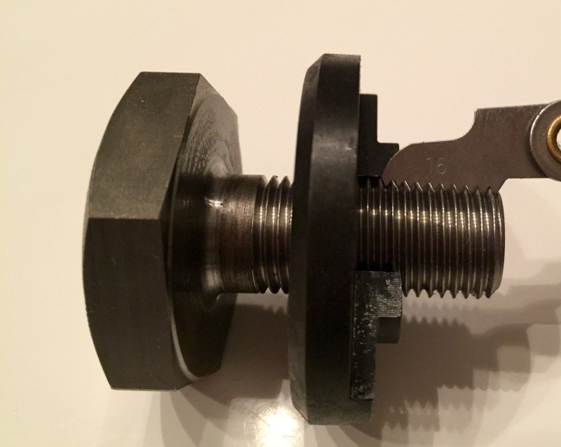

MessageSujet: Re: [RCH] taraud 3/8 x 18 (NPT )   Ven 29 Jan - 10:24
Doit pas y avoir une grosse différence entre le 16 et le 17 tpi :

MessageSujet: Re: [RCH] taraud 3/8 x 18 (NPT )   Ven 29 Jan - 11:39
1 filet par pouce Mr.Red

Nombre de messages : 11857
MessageSujet: Re: [RCH] taraud 3/8 x 18 (NPT )   Ven 29 Jan - 11:58
Soit 9/100 par filet, soit 2mm sur la longueur de la vis Shocked

Nombre de messages : 5195
MessageSujet: Re: [RCH] taraud 3/8 x 18 (NPT )   Sam 30 Jan - 8:01
Faudra que je regarde c'est un quoi le mien, mais c'est pas déconnant sur la photo le 16 !! Et ça ferait jamais 2mm d'écart si le peigne faisait la longueur de la vis.
Je pense que c'est plutôt du 16 que 17.
Y a as la photo avec le peigne de 17 des fois ?
Nombre de messages : 730
MessageSujet: Re: [RCH] taraud 3/8 x 18 (NPT )   Sam 30 Jan - 9:58
C'est même pire que ça... Le vilo a un pas BSW avec des filets inclinés à 55 degrés alors que le pas de 16 est au standard UNC avec un angle de 60 degrés!
Je n'ai pas le peigne de 17, surement parce que ce n'est plus utilisé!
Nombre de messages : 4313
MessageSujet: Re: [RCH] taraud 3/8 x 18 (NPT )   Dim 31 Jan - 21:21
J'ai entre les mains le taraud pour le vilo : c'est du 5/8 16 whit-S
