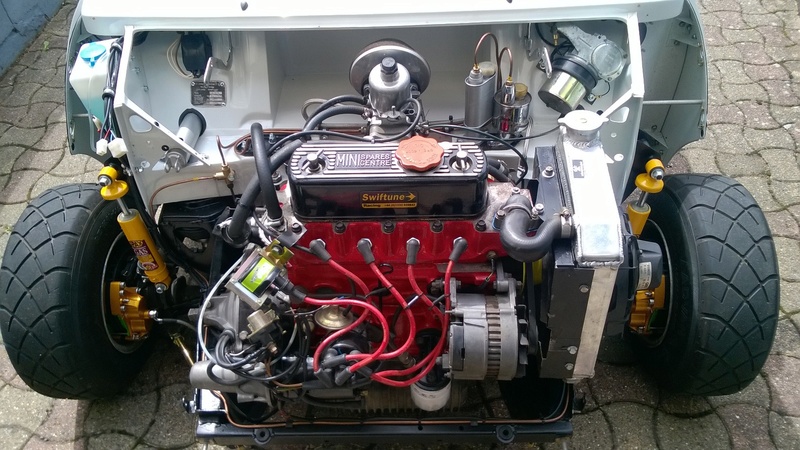

| Première sortie aujourd'hui, au GT Legends sur le circuit de chènevières.
Divers problèmes se sont présentés: Fuite d'essence au niveau de mon super bouchon de réservoir tuning touch, problème de chauffe moteur car l'eau circule mal. Le niveau du radiateur est en dessous de la cloche de calorstat. La modification va être assez simple à faire. Sinon j'ai pu tester un peu le 1380, ça marche très très bien 😊 les sensations sont complètement différentes de la mini kad. Autant la kad est très linéaire, autant là c'est plus violent.

| J'ai profité de mes vacances pour faire quelques modifications : - modification du bouchon de réservoir pour le rendre étanche - modification du circuit d'eau Maintenant, tout fonctionne correctement ! |

| Tu n'as pas les 2 barres de renfort du berceau ? Utile ou pas ? |
mesco 1275
Nombre de messages : 1920 Age : 43 Ville : nancy Date d'inscription : 26/10/2005
| Sujet: Re: Mesco: Innocenti Cooper 1973 Jeu 10 Aoû 2017 - 20:03 | |
| Oui allumeur a dépression, il avait été modifié pour ce moteur et fonctionne très bien.
Les barres de renfort arceau / berceau ne sont pas encore fabriquées. Il faut que je m'y attelle. |

| Tu reprends des barres de soutient du berceau sur l'arceau je suppose ? Tu fais comment côté radiateur ? En tout cas montage propre et toujours agréable de suivre les modifcations |
mesco 1275
| Sujet: Re: Mesco: Innocenti Cooper 1973 Jeu 10 Aoû 2017 - 21:30 | |
| Avec le radiateur a cette place, ça va être difficile pour le côté gauche. A finaliser une fois le radiateur en frontal. |

| 1ère sortie circuit pour la mini samedi. Très content de l'auto, même si j'ai dû sortir juste avant la fin de la session, elle chauffait trop. Il est clair que la bidouille actuelle pour le circuit de refroidissement ne convient à une utilisation plus poussée. Point à revoir pour les prochaines sorties de ce type. La bonne nouvelle est que la mini marche et freine vraiment très bien. J'ai hâte d'en refaire une |

| cool, jolis job Tu n'as pas possibilité de passer en frontal le radiateur? |
