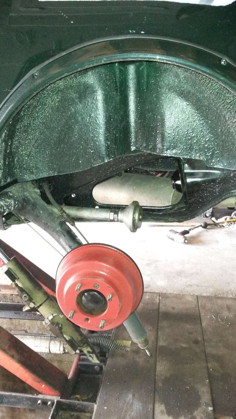

colis reçu samedi midi, du coup après midi bricole :
changement des cônes AR : (naturellement j'avais fait le plein de jaja la veille , donc le réservoir faisait 25 kg ... Rolling Eyes )
