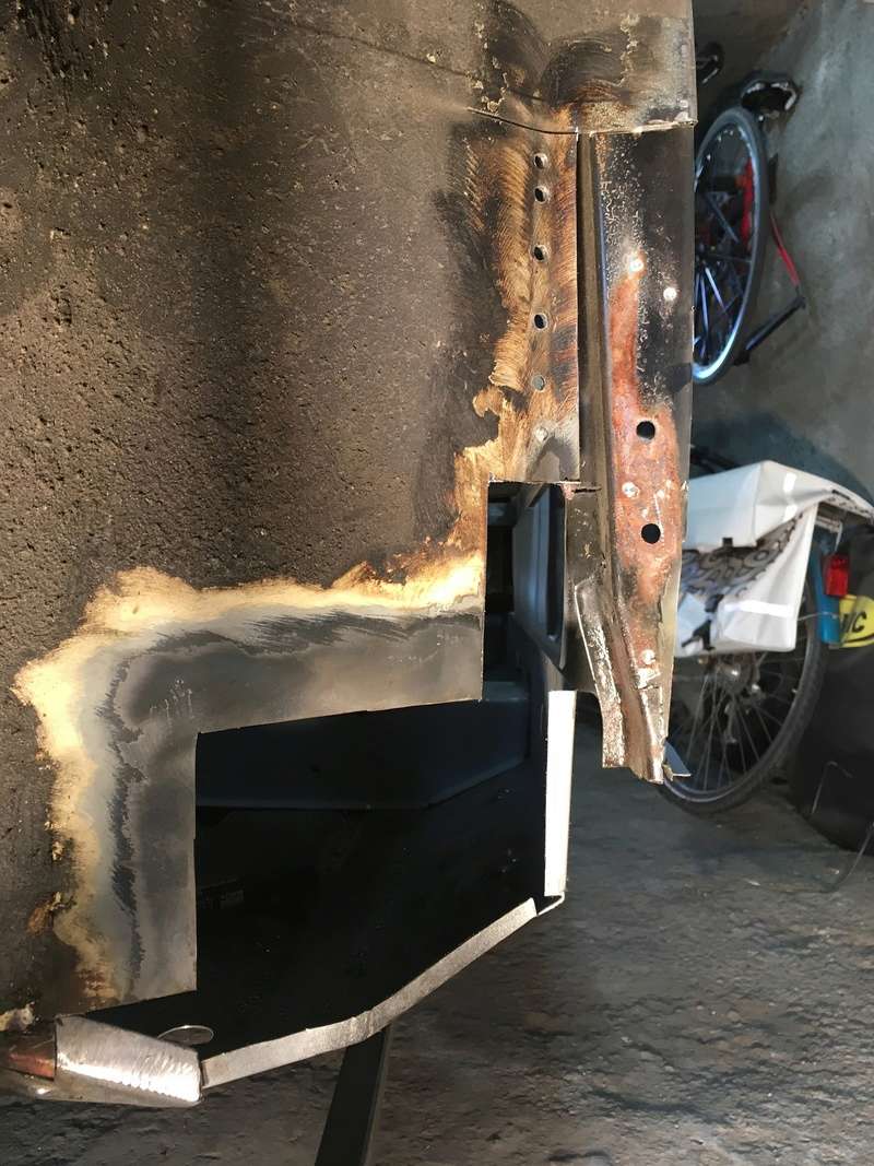

La partie basse du tablier moteur étant vraiment malade, j'ai décidé de changer le morceau juste au-dessous des fixations arrières du châssis avant.
Préparation du greffon avec du scotch :

La suite :
Afin de gagner un peu de temps et moins me faire chier pour le soudage, j'ai décidé d'assembler en premier le plancher et la traverse de châssis AR puis de présenter le tout sous la caisse avec les 2 châssis posés.
Préparation du plancher, décapage et apprêt zinc U-POL weld#2 :

soudage !   alien
Panger : MINI HL de 82 - Page 4 Img_1346
Temps de travail : 4h aussi, une bonne journée au final, le chantier a avancé.
A+  Wink
