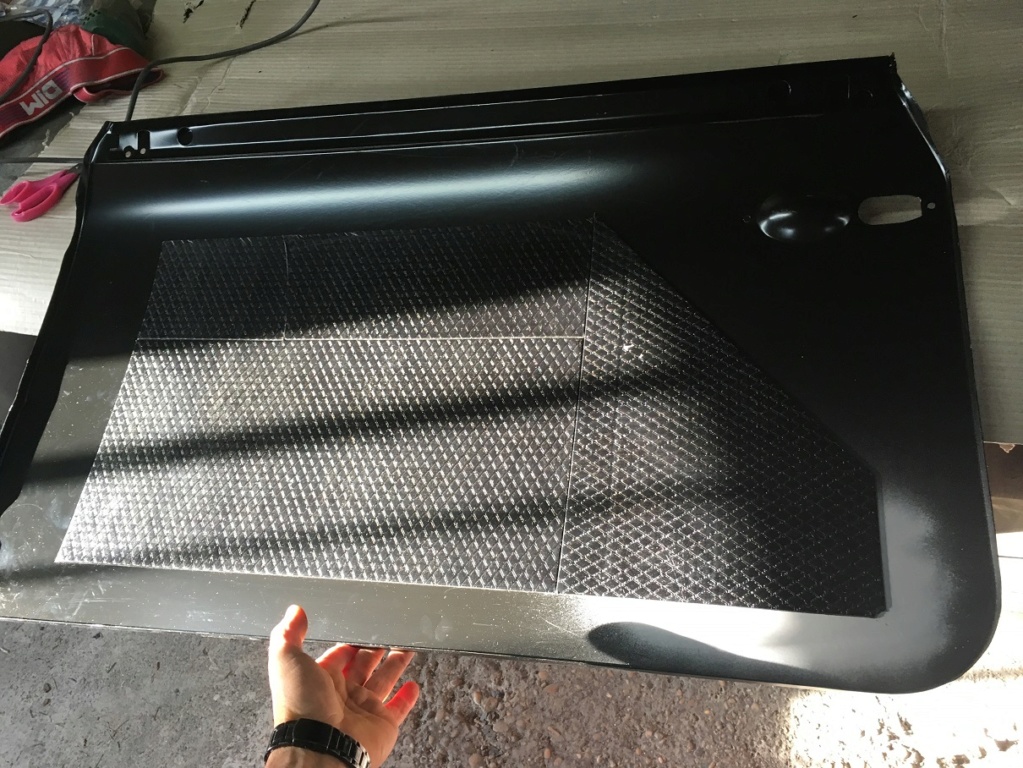

J'ai reçu les panneaux de porte alors aujourd'hui, c'était réfection de la porte conducteur...
On enlève les étiquettes et un petit coup d'apprêt (pour faire plaisir à Lotus... Mr.Red )
Plaques de goudron pour l'insonorisation
Et c'est parti pour 3h de galère, vache, j'en ai vraiment chié pour faire correspondre la tôle de réparation et le châssis de la porte !  Shocked
Soudage avec une plaque de cuivre à l'arrière lorsque l'espace est trop important
Points de chainette
Meulage, disque à lamelles, apprêt PU zinc
Quant au bordage... Neutral  pas facile. Mais bon, tout doucement j'ai réussi à rabattre la tôle sans marquer la porte de l'autre côté.
Montage à blanc sans charnière... c'est pas mal. cheers
Pardonnez le bordel qui traine dans l'atelier, j'ai pas le temps de ranger en ce moment...

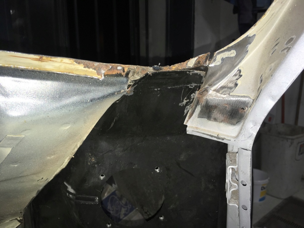

Préparation de la zone pour le remplacement de la joue d'aile, c'est du gros taf, il faut faire attention de ne pas trop toucher ce qui doit rester en place sur l'auto... pale
L'angle de la baie de pare brise au niveau supérieur est rincé, il faudra prévoir une rustine
Sinon, ça se présente plutôt bien, j'ai bien pris garde de remonter jusqu'en haut et de supprimer l'intégralité de l'ancienne joue qui était bien cramée...
Impossible de faire autrement que de supprimer les supports inf et sup de tableau de bord + la tôle bizarre derrière. Un mal pour un bien, j'ai un accès plus aisé pour travailler sur la tôle du fond.
